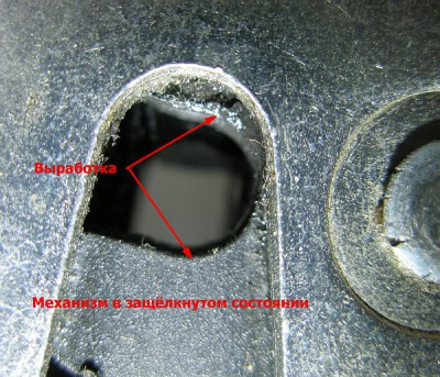

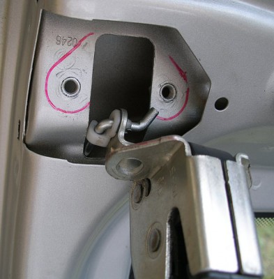

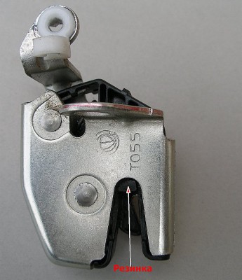

Вы действуете не логично.
Нет ни какой надобности затягивать двери намертво, посредством регулировки защёлок, выжымая прокладки дверей до металла. Это Вам ничё не даст.
Поймите, вчёные уже пришли к тому, шо энергия времени порождает реальность, а вовсе не наоборот. Именно поэтому наша реальность так чётко привязана ко времени.
Защёлки дверей распашонок Вашего Доблика тоже пребывают в просторе энергии времени и оно действует и на них. Защёлки изнашиваются, изнашиваются и проволочные петельки на которых они защёлкиваются. (Как раз те, шо Вы регулируете)
В защёлкнутом состоянии между механизмом защёлки и ответной петелькой образуется зазор. Под действием энергии времени и вибрации этот зазор стремительно увеличивается. Это и приводит к появлению стука при выбирании зазора в ту или иную сторону. Защёлок четыре, а это множыт проблему на 4.
Если Вы даже кувалдой забьёте двери, то при покачивании на кочках, кузов будет чуток подыгрывать и ему хватит сил немного перемещать насмерть зажатые двери, дабы проявился стук в зазорах изношенных петель.
Мораль:
Надо снять хотя бы одну верхнюю петельку и проверить её в защёлке в свободном положении, без участия двери. Вы сразу всё увидите и поймёте.
После этого обратиться к Хоттабычу и заказать новые защёлки по количеству фатально изношенных. Будет умно заказать и ответные петли для этих защёлок. Вот тогда, новые защёлки не будут иметь стучащих зазоров ваще и не будет надобности регулировкой выжымать прокладку двери до озверения. Дверь будет лёгонько захлопывацца одним пальцем и не будет ваще стучать на кочках. Всё это будет справедливо до тех пор, пока энергия времени опять не проявит свою власть над Миром и новыми защёлками.
В обморок падать не надо. Защёлки дверей снимаюцца очень легко и просто. Из инструмента понадобицца небольшая отвертка и торцевой forx- (форкс или звездочка по-крестьянски) -ключик. Всё.
Мацион:
1. Снимите ответную петельку с кузова и защёлкните её в защёлке. Зазор сразу будет виден. Если он есть и велик, то ни какие регулировки ситуацию не исправят. Только замена или ремонт.
Снятие механизма защёлки:
1. Отверткой поддеть и удалить капроновую клипсу, фиксирующую чёрную пластиковую накладку защёлки;
2. Снять накладку, учитывая, шо с противоположной стороны она имеет пару зубчиков, которыми она целяецца за прорези в двери.
3. Всё, защёлка перед Вами. Маркёром или иным средством обвести контуры опорных лап защёлки для фиксации её правильного положения на полотне двери (дабы потом не регулировать);
4. Форкс-ключём открутить два винта и освободить защёлку;
5. Аккуратно вытянуть защёлку наружу, учитыва, шо к ней прикреплена тяга от замка. Не дёргать, не мастурбировать, не рвать, а аккуратно поворачивая корпус защёлки, выдвинуть её из двери на несколько сантиметров;
5. Пошире разбуть глаза и увидеть на пруте тяги небольшую фиксирующую капроновую скобу (белого цвета). Дальним по тяге кончиком она защёлкнута за тело тяги. Подцепить отверткой и освободить этот фиксатор. Всё. Теперь вся защёлка, совместно с капроновой клипсой), снимется с тяги и окажется у Вас в руках.
6. Собираецца в обратном порядке. Времени уходит 5-10 минут.
Временный вариант:
Если нет сил терпеть постукивание, а новых защёлок пока нет, то можно временно полечить двери:
- Из подходящей резины вырезать квадратные заготовки и вставить в щель защёлки поверх штатных упорных резинок. Если подобрать правильный размер, то упорная резинка будет сидеть на месте без крепления. Теперь, в защёлкнутом состоянии, защелка в рамках своего механизма будет выбирать стучащий зазор. При этом не надо ужимать прокладку самой двери в усмерть.
Колхоз:
При наличии прямых рук и необходимого сварочного оборудования, можно временно продлить работу изношенных пар защёлка-петля.
На том месте, где на петельке есть выработка от захвата защёлки, можно наплавить некоторое количество металла, превратив ранее круглое сечение петельки в эллипс. Место наплавки обработать напильником, постоянно примеряя детальку к защёлке. Делая всё аккуратно и правильно, можно угадать новый размер (толщину) петельки под изношенный размер защёлки. Соединение будет работать и не будет иметь зазоров. При наплавлении металла, на петельке выгорит покрытие (оцынковка) и петля станет склонной к коррозии. Зачистить её и покрасить любой краской.
