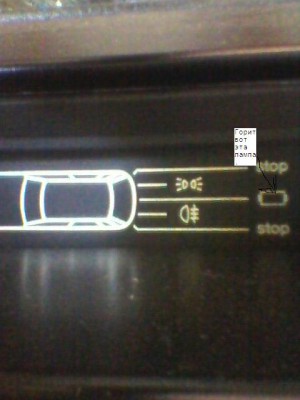

СообщениеДобавлено: Вс Июн 09, 2013 10:41    Заголовок сообщения: При ВКЛ. зажигания загораются габариты. Ответить с цитатой
Подскажите может кто сталкивался с такой проблемой,как у меня.Вопрос в чём когда включаю зажигания загорается габариты,с переду ,с заду,подсветка номеров,подсветка панели,и при этом горит лампа на панели что включены габариты.Но на ручке они выключены,но при этом всём ещо загорается лампочка на Электроном счётчике.По идее когда загорается одна из этих ламп значить есть не исправность,что обозначает эта лампа какую не исправность.Ниже фото той лампы которая показывает не исправность.

СообщениеДобавлено: Вс Июн 09, 2013 17:13    Заголовок сообщения: Ответить с цитатой
лампа означає, що несправна підсвітка номера.
мабуть дивитись в сторону відсутньої маси

СообщениеДобавлено: Вс Июн 09, 2013 17:30    Заголовок сообщения: Ответить с цитатой
Або лампочка перезоріла, в мене те саме з передніми габаритами, одна лампочка відсутня, горить попередження.

СообщениеДобавлено: Вс Июн 09, 2013 20:18    Заголовок сообщения: Ответить с цитатой
Zapadenec писал(а):
Ты видемо не внимательно читал текст ,лампы габаритов горят все при ВКЛ зажигании хотя на гитаре габариты ВЫКЛ.

СообщениеДобавлено: Вс Июн 09, 2013 20:23    Заголовок сообщения: Ответить с цитатой
Попробуй отсоеденить фишку от гитары.

СообщениеДобавлено: Вс Июн 09, 2013 22:51    Заголовок сообщения: Ответить с цитатой
sheva70
Поддерживаю. Может залипли контакты в переключателе, вот и горит.
Сначала разобраться с проблемой, почему включаются габариты, а затем искать причину, почему загорается лампа неисправности.

СообщениеДобавлено: Вс Июн 09, 2013 22:58    Заголовок сообщения: Ответить с цитатой
Габариты включаются при ВКЛ зажигании через раз один раз горят два-три раза не горят.Хотя на гитаре они выключены.

СообщениеДобавлено: Сб Июн 15, 2013 18:51    Заголовок сообщения: Ответить с цитатой
Проблема с габаритами решена Very Happy Проблема была в багажнике,вернее в ляде.Когда открываешь багажник там в верху провода идут с крыши в багажник так вот там 2 провода переломались.Один габарит а другой дворник,а так как на дворник идёт пастаяно + то габарит смыкался и горели.
