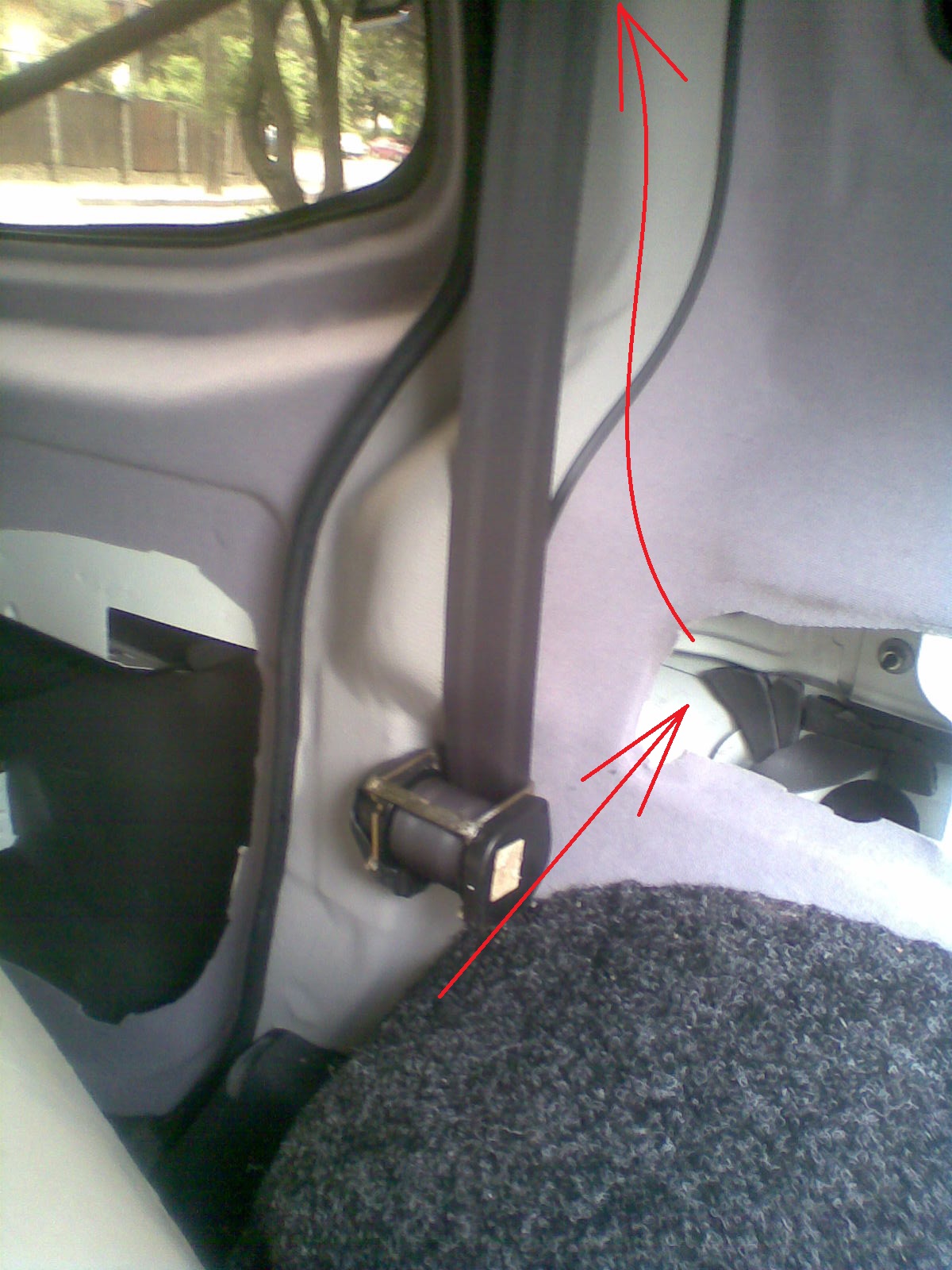

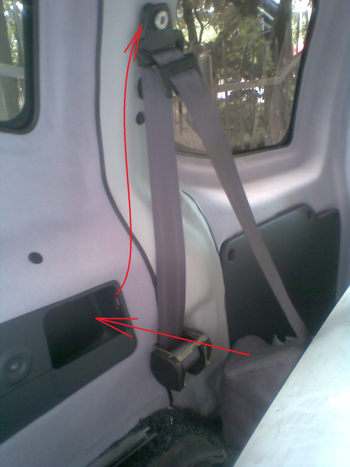

Только что вернулся с обсуждения вопроса закрепления верхних точек ремней безопасности.
В итоге пришли к следующему выводу- смый оптимальный вариант- завести болт М10+шайбу милиметров 60 в диаметре следующим образом-(в арке будет именно болт+шайба,а не гайка или бонка)
Водительская сторона- завести можно сняв задний пластиковый органайзер
Пассажирская сторона- на стойке со стороны улицы есть резиновая заглушк 70х40мм(примерно) находится на 30-40см ниже отверстия в стойке- заводить будем через нее.
Варить если честно вообще не хотца

СообщениеДобавлено: Пт Июн 14, 2013 10:49    Заголовок сообщения: Ответить с цитатой
Ремни безопасности установлены.
Катушки спрятаны за обшивку.
фото
С водительской стороны намного удобнее работать- ширины проема хватает .в отличии от стороны с дверью.

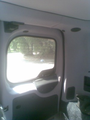

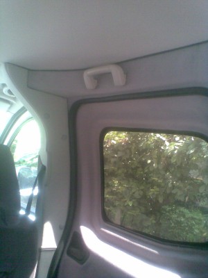

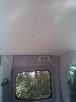

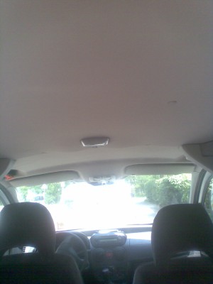

ARTYOM80
Зарегистрирован: 20.02.2013
Сообщения: 373
Авто: QUBORINO
СообщениеДобавлено: Пт Июн 21, 2013 15:19    Заголовок сообщения: Ответить с цитатой
ще декілька фото
 Просмотрено:  356 раз(а)
 Просмотрено:  350 раз(а)
 Просмотрено:  359 раз(а)
 Просмотрено:  346 раз(а)
Україна Єдина!Путін хуйло!

СообщениеДобавлено: Пн Июн 24, 2013 22:04    Заголовок сообщения: Ответить с цитатой
Потолок цельный получился? только не пойму как держится потолок возле задних дверей поясните пожалуйста
