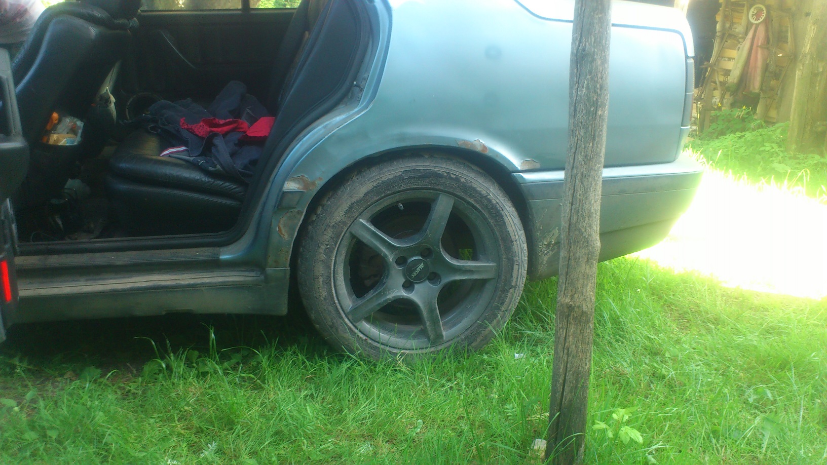

audio-terrorist
Зарегистрирован: 21.01.2009
Сообщения: 3477
Откуда: Россия - Москва
СообщениеДобавлено: Вс Июн 16, 2013 12:09    Заголовок сообщения: Ответить с цитатой
фотге
 Просмотрено:  232 раз(а)

audio-terrorist
Сообщения: 3477
СообщениеДобавлено: Вс Июн 16, 2013 22:31    Заголовок сообщения: Ответить с цитатой
для тех кто не хочет R16 -17
просто попоробуйте поездить
у машины вдруг появится острота рулежки и адекватное поведение в поворотах ))))
