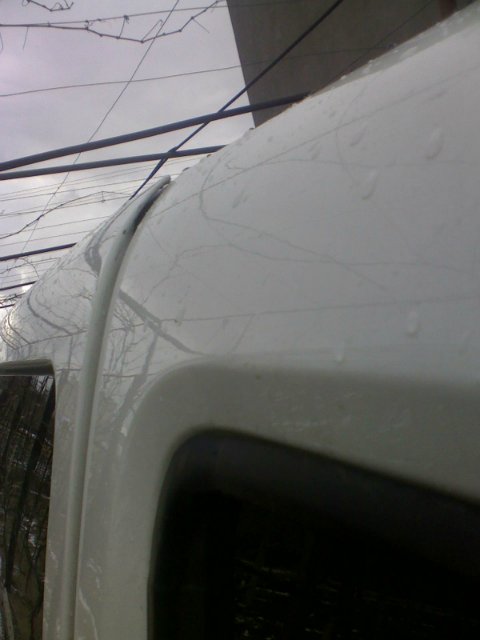

Зделал пасажира от і тепер маю собі проблему!
як її рішити?
хто чим може поділіться!?!)))

допоможе регулювання дверки на роліках, бо через те що дверку знвмали щоб обшити прикутили її як попало, а тепер Вам прийдеться 3-4години її регулювати.

А якось самому можна рішити це питання!?

Можно!Регулируй сам в низу на салазке которая крепится к двери.Но предупреждаю,натрахаешся по-полной пока выставишь правильно!!!Ну и на средней салазке тоже!

А разве не видео по следам от болтов как она стояла?

Оно то видно,но выставить самому легко и сразу не получится!Проверенно на своем опыте!

странно_) но рішив вийти перекурити і ще раз дивився на всі болти, як вони раніше стояли те се, а потім взяв відкрутив і підсунув цей стесаний на кінці клинок, що по середині сдвіжної двері!
стесаною кіцівкою поставив в середину салона, а прямий кут до двері повернув! І верх прижався)))))
не знаю на скільки це добре, і на скільки довго, но це вже хоть шось!)))

аналогичная ситуация, после зашивки салона сдвижная дверь не закрывается нормально

+1. Видно это болезнь мастеров. А чем она регулируется?

у меня такое же было - как и сказано выше - перевернул напрвляющую(алюминевую) верхнюю и отвел ее максимально в салон по прорезям и все стало на свое место - как вродь и ничего не было по выпиранию))))

да, так и есть, сделал как ты и написал - все ок, спасибо за совет)))) Drinks or Beer

Я щось не зовсім зрозумів. Одні говорять про "стесаний на кінці клинок, що по середині сдвіжної двері", який потрібно "стесаною кіцівкою поставити в середину салона, а прямий кут до двері повернути! І верх прижатись". Інші говорять про "напрвляющую(алюминевую) верхнюю", которую нужно "повернуть и отвести максимально в салон по прорезям". Про шо йде мова, уточніть будб-ласка.
