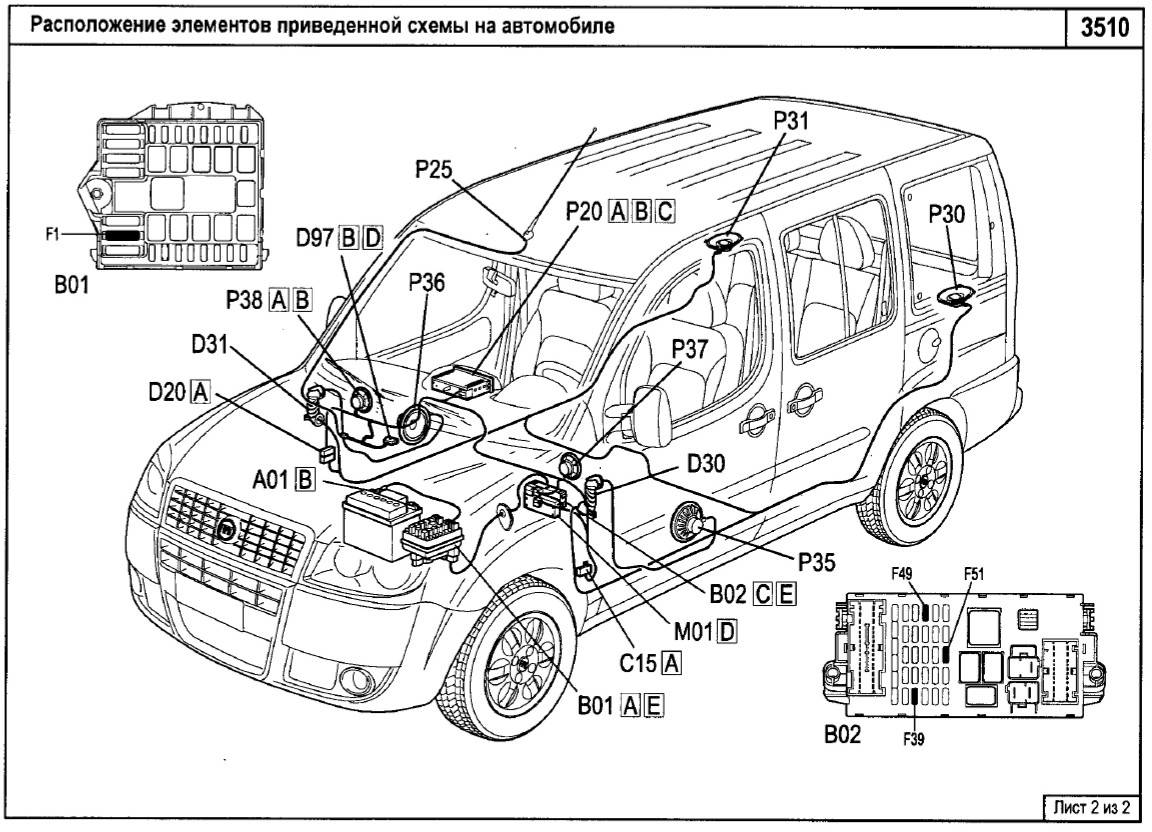

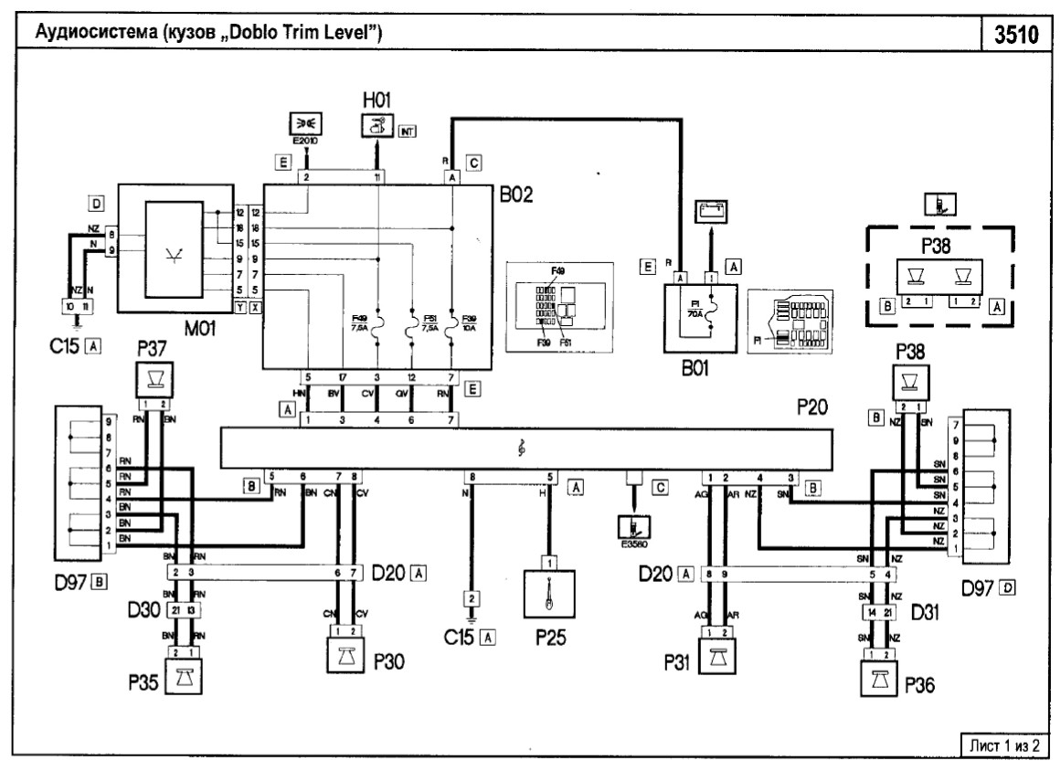

Роз'єм D20 A
2,3,4,5 ножки - передні динаміки,
а 6,7,8,9 - задні динаміки.
Можна перевірити чи є подарунок від турків, чи ні.
В мене (Карго) проводка на передні була, а на зад від цього роз'єму кидав.

Роз'єм D20 A
я тоже с этого разъёма на зад кидал провода
разъём находится возле переднего пассажира под порошком
02041976
diavard
Зарегистрирован: 04.05.2010
Сообщения: 424
СообщениеДобавлено: Вт Июн 18, 2013 21:29    Заголовок сообщения: Ответить с цитатой
За схему спасибо! У меня есть книжка такая же, это первым делом посмотел. А штекер проверил - не динамики Crying or Very sad
