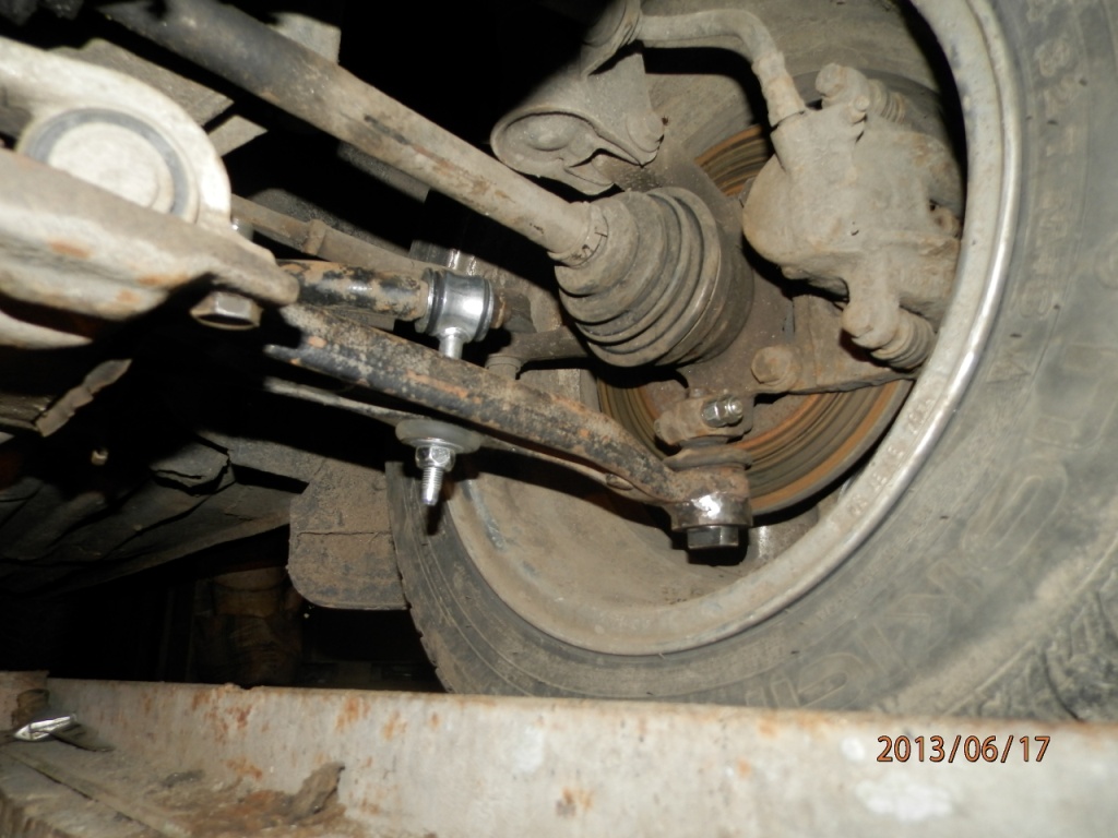

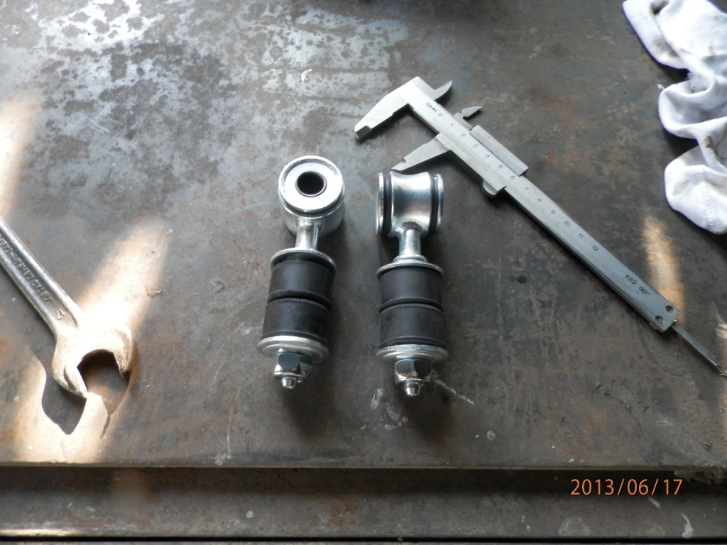

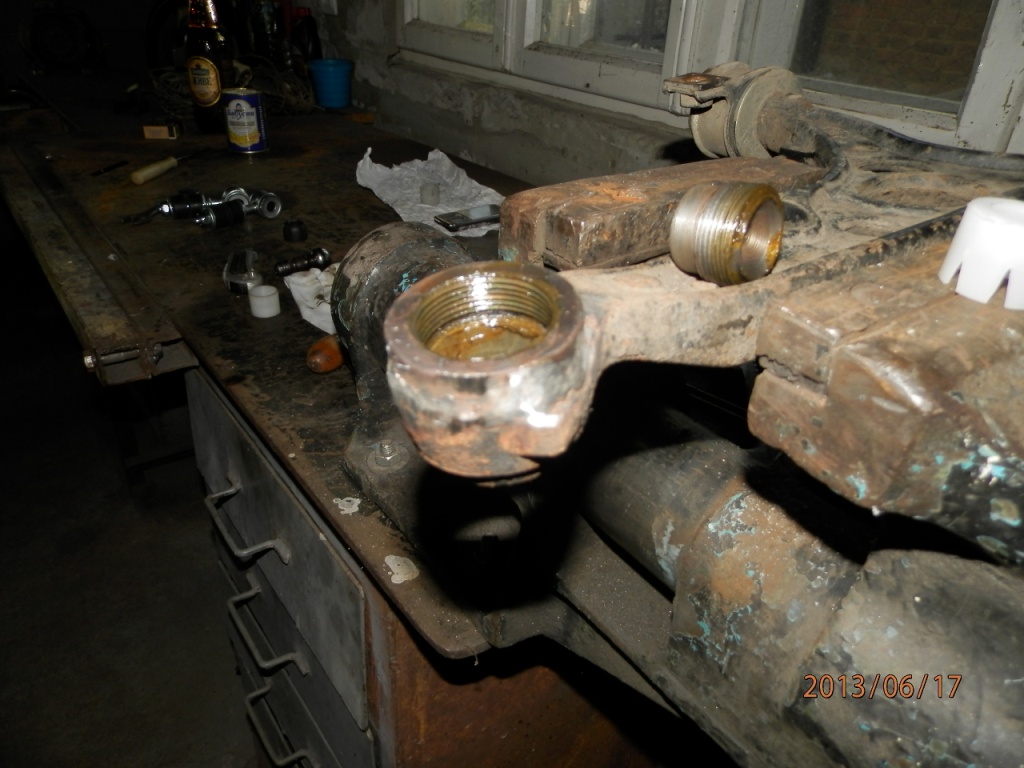

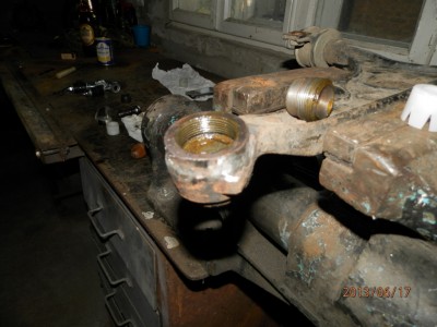

приварен переходник (фото переходника втыкнул сделать)

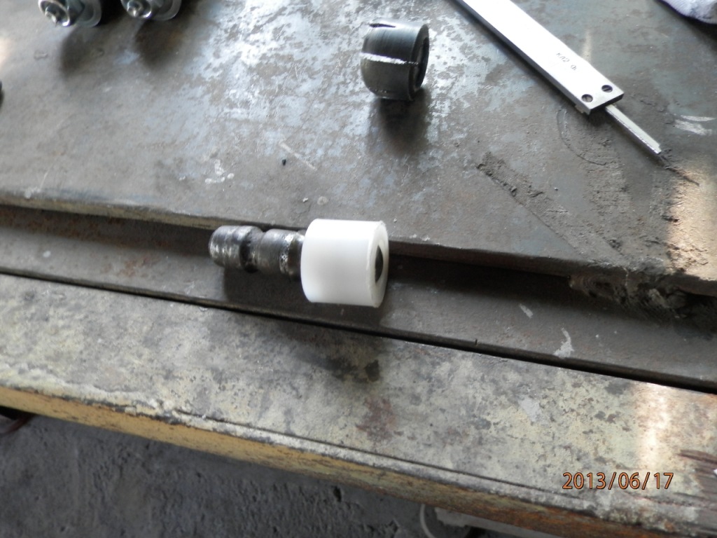

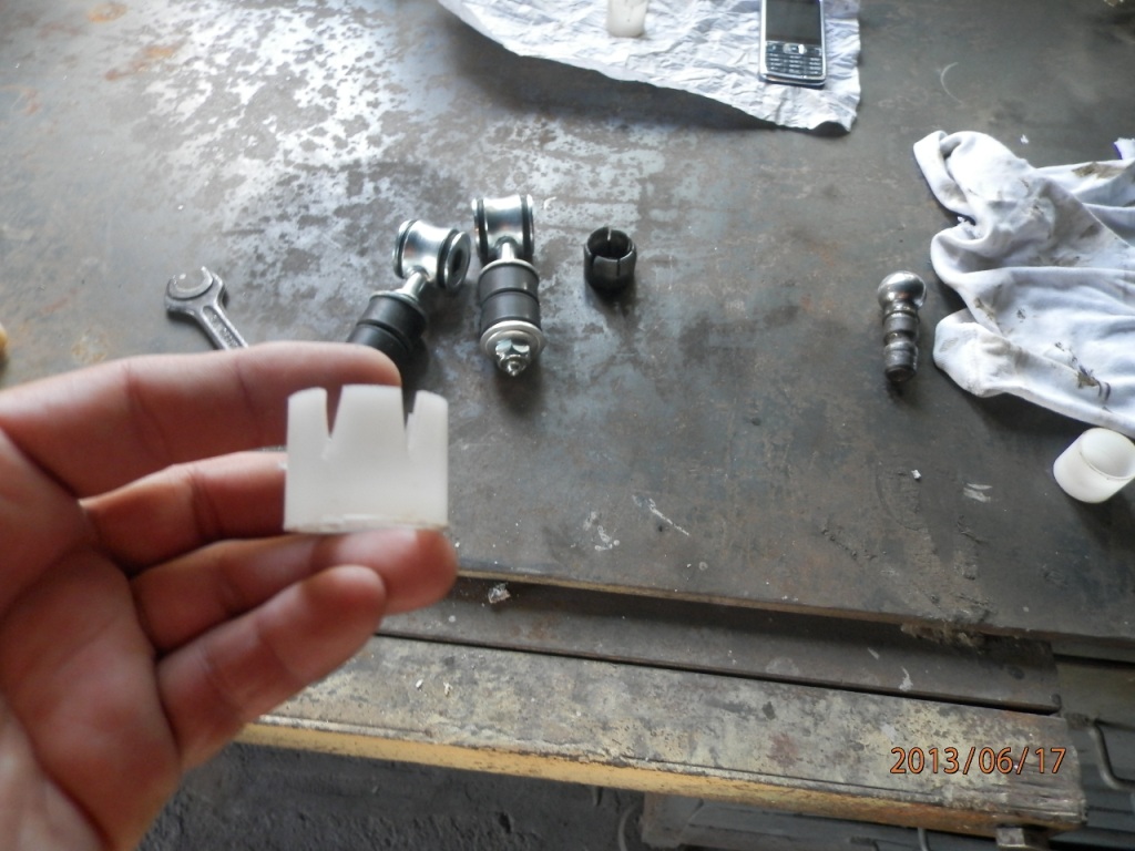

делаем конусные прорези, глубина 12мм
 Просмотрено:  226 раз(а)

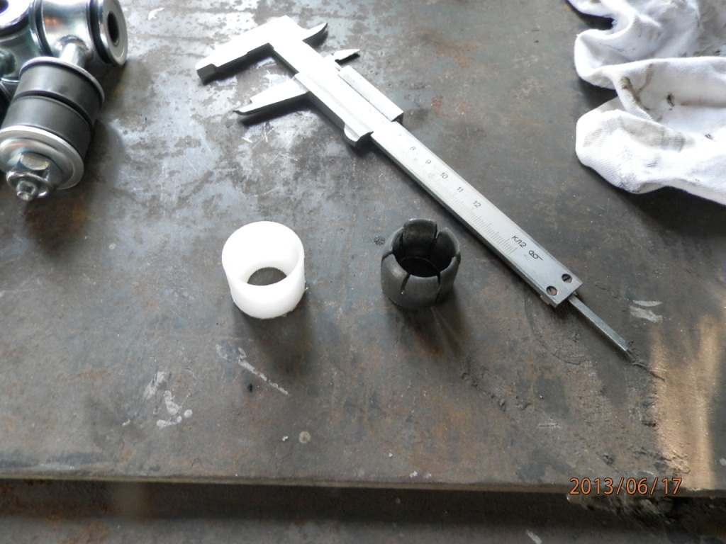

палец в сухаре должен сидеть плотно
 Просмотрено:  248 раз(а)
новый сухарь
 Просмотрено:  301 раз(а)

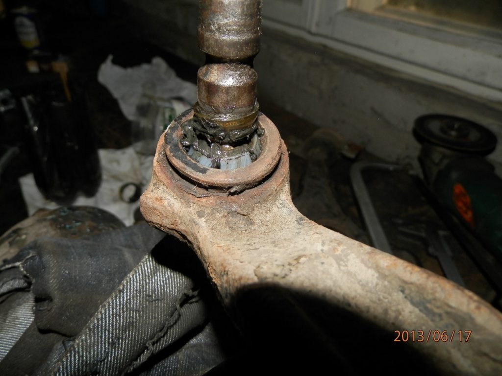

стойки Делфи
 Просмотрено:  212 раз(а)

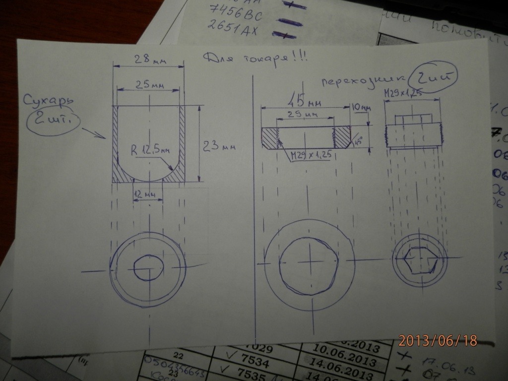

рабочий чертеж
 Просмотрено:  315 раз(а)
апарат
 Просмотрено:  223 раз(а)
в сборе!
 Просмотрено:  265 раз(а)
установлено
 Просмотрено:  307 раз(а)

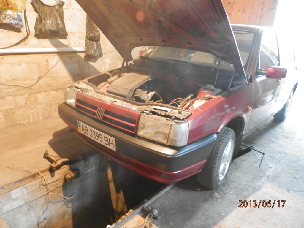

собственно пациент!
 Просмотрено:  259 раз(а)

кстати шайбы на тяге стаба неправильно установлены.

Подскажите от чего берете сухарь или он точиться по месту?
Feodot79
Зарегистрирован: 01.02.2013
Сообщения: 8
Откуда: Украина, Ровно
Авто: Fiat Tipo 1.4
СообщениеДобавлено: Ср Июн 26, 2013 13:58    Заголовок сообщения: Ответить с цитатой
всем привет!
сухарь точить по чертежам из капролона (фторопласт не подходит), но есть альтернатива, подходят от тавро - материал гуамно долго не проживет, так что решать вам.
по поводу шайб спс plus исправлено!
