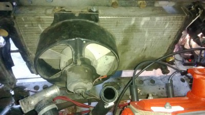

Кролевчанин писал(а):
no2sm
Тут не от радиатора зависит, а от вентилятора.
А хрен знает что стоит, интереса ради могу фотнуть..
Но без реле..
