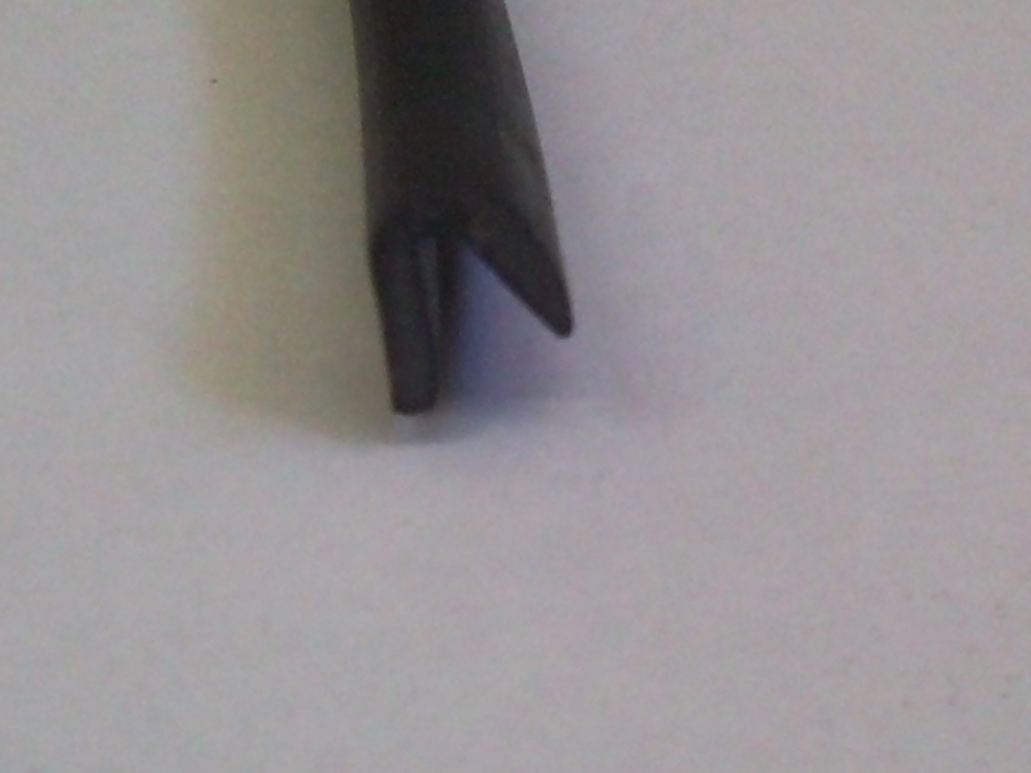

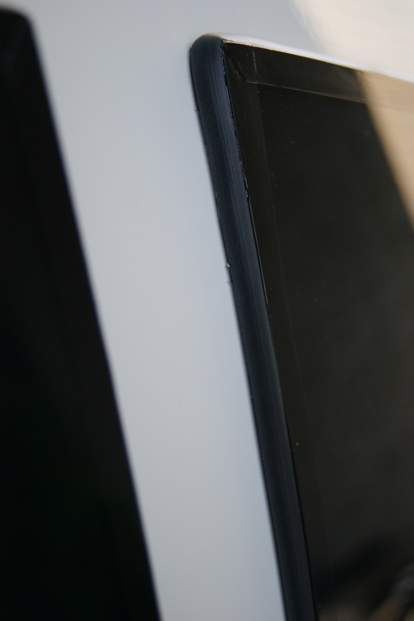

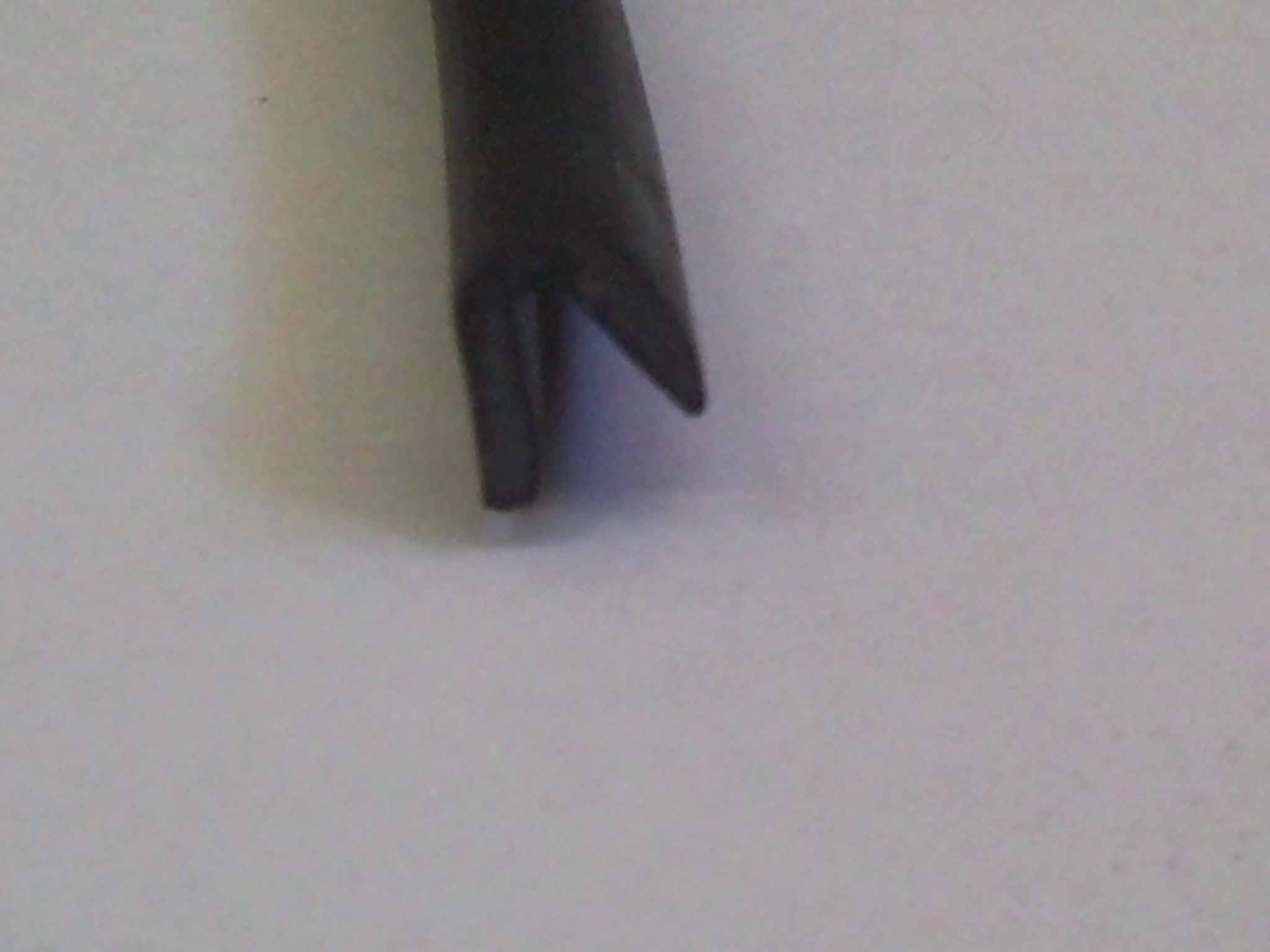

СообщениеДобавлено: Вт Июн 18, 2013 22:37    Заголовок сообщения: Ответить с цитатой
Вчера вклеил уплотнитель стекла №2(уплотнитель от АЛЛЮМИНИЕВЫХ окон)
после долгих поисков всетаки решил клеить на тотже шовный герметик "APP-50"
 Просмотрено:  294 раз(а)
срезать лишний элемент
 Просмотрено:  250 раз(а)
 Просмотрено:  245 раз(а)
 Просмотрено:  263 раз(а)
 Просмотрено:  238 раз(а)

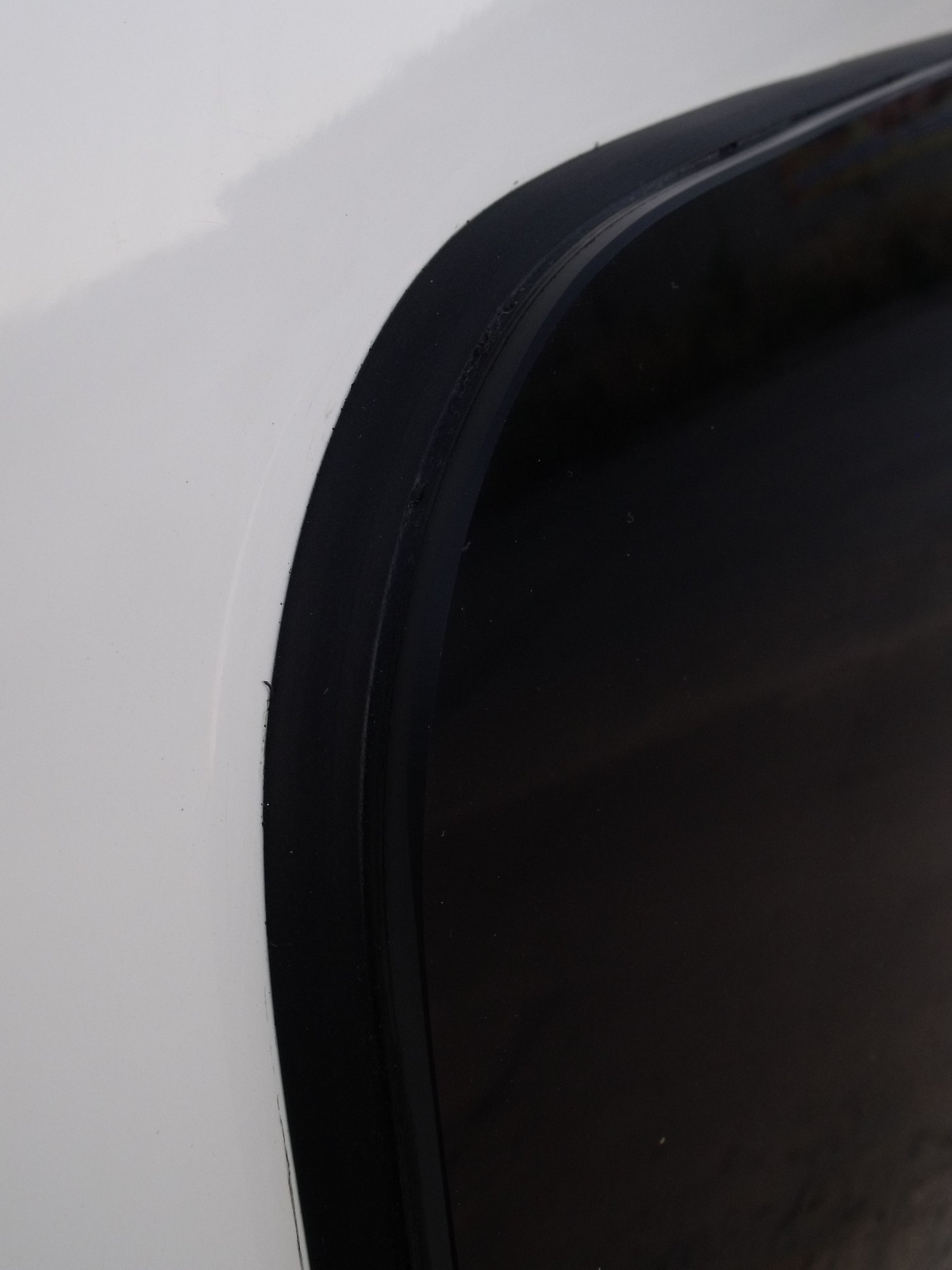

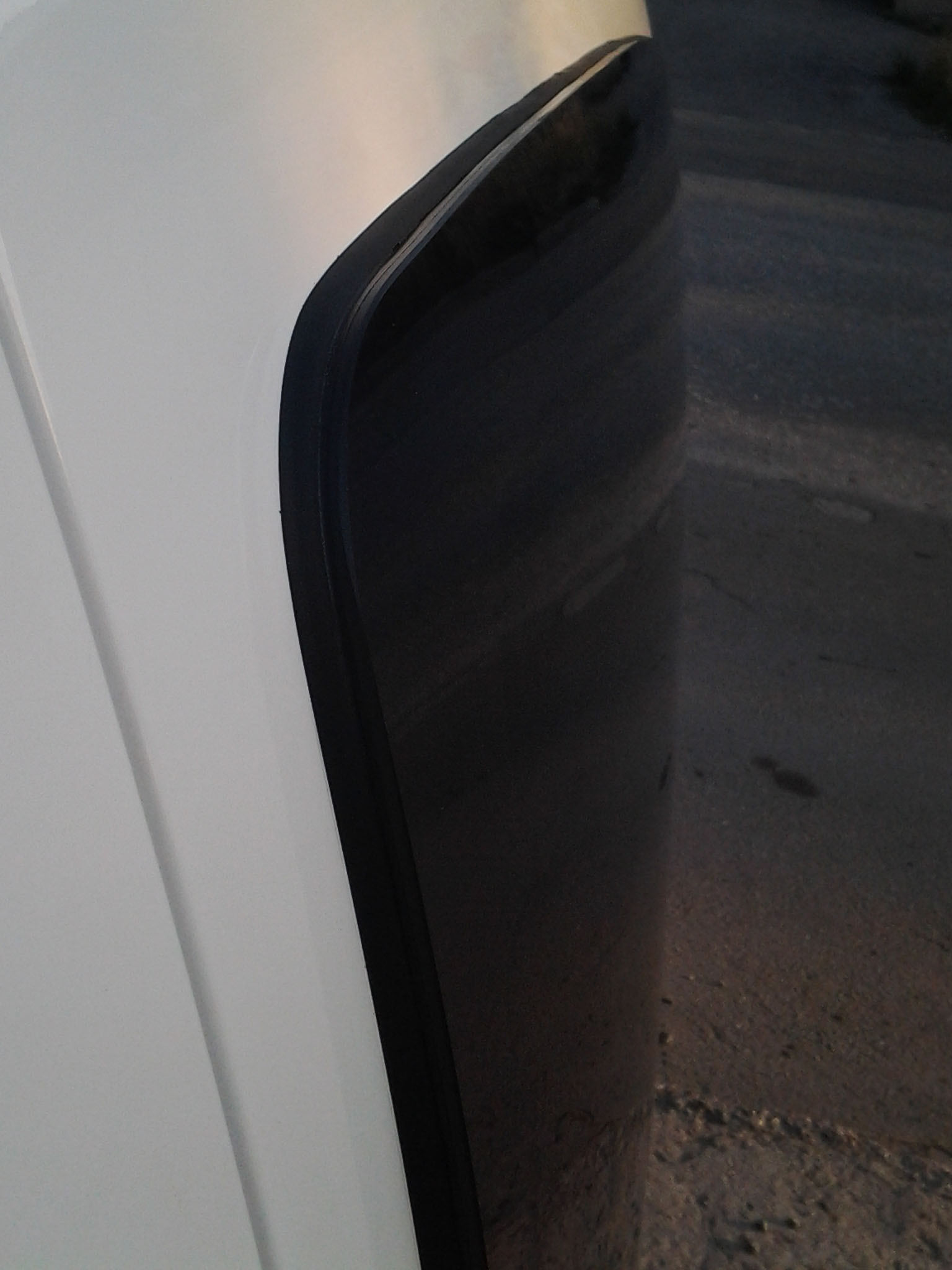

СообщениеДобавлено: Вт Июн 18, 2013 22:52    Заголовок сообщения: Ответить с цитатой
еще немного фото
 Просмотрено:  223 раз(а)
 Просмотрено:  230 раз(а)
 Просмотрено:  236 раз(а)
 Просмотрено:  249 раз(а)

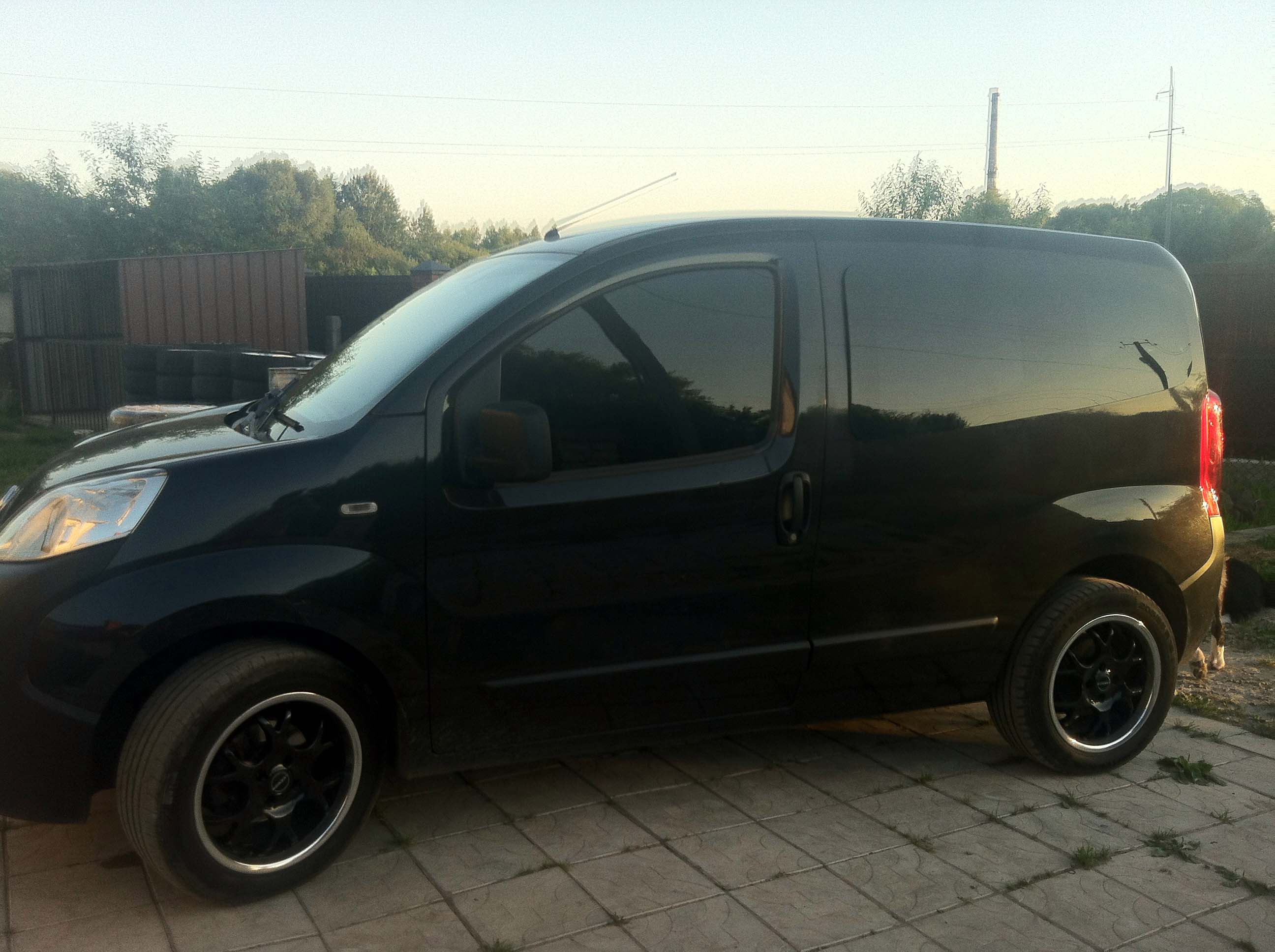

СообщениеДобавлено: Чт Июн 20, 2013 21:08    Заголовок сообщения: Ответить с цитатой
вікна
 Просмотрено:  279 раз(а)
 Просмотрено:  259 раз(а)

СообщениеДобавлено: Чт Июн 20, 2013 21:52    Заголовок сообщения: Ответить с цитатой
майже не видно)) але вони там є Very Happy

Adagi0, "Black hawk".

СообщениеДобавлено: Пт Июн 21, 2013 10:28    Заголовок сообщения: Ответить с цитатой
О чем я тебе и говорил Laughing на черной машине любые будут смотрется хорошо, лишь бы качественные были. Как по вырезам, с черной закраской совпало Question

Adagi0
ай гарно вийшло! молодці!
пи.си. робив по лекалу Poganin67?

Adagi0
Зарегистрирован: 31.03.2013
Сообщения: 200
Откуда: Львов
Авто: Fiat Fiorino
СообщениеДобавлено: Пт Июн 21, 2013 14:31    Заголовок сообщения: Ответить с цитатой
vader555 писал(а):
Adagi0
так. вікна мені дуже сподобались. порівняно з тими, що були у мене від Віктора з Одеса різниця велика
