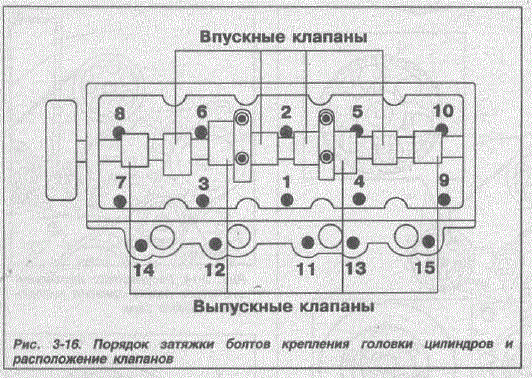

Отпишусь обязательно. Вчера мучил её. В итоге налил воды без пробки, подгазовывал, появлялись пузырьки. Так делал раз пять, а они всё появлялись... Потом залил по уровню воду, закрутил полностью пробку, поехал, шланги надулись чуть слабее чем велосипедное колесо после 10 км. В субботу буду снимать бошку, менять прокладку. Как затягивать лучше? В Хайнес мануале написано от центра в стороны надо( не крест накрест) и сначало 30 Нм, потом на 90 град, потом ещё на 90. Кролевчанин ты как затягиваешь? И ещё! Если всё таки трещина, где её смотреть? В каком месте она может появиться?

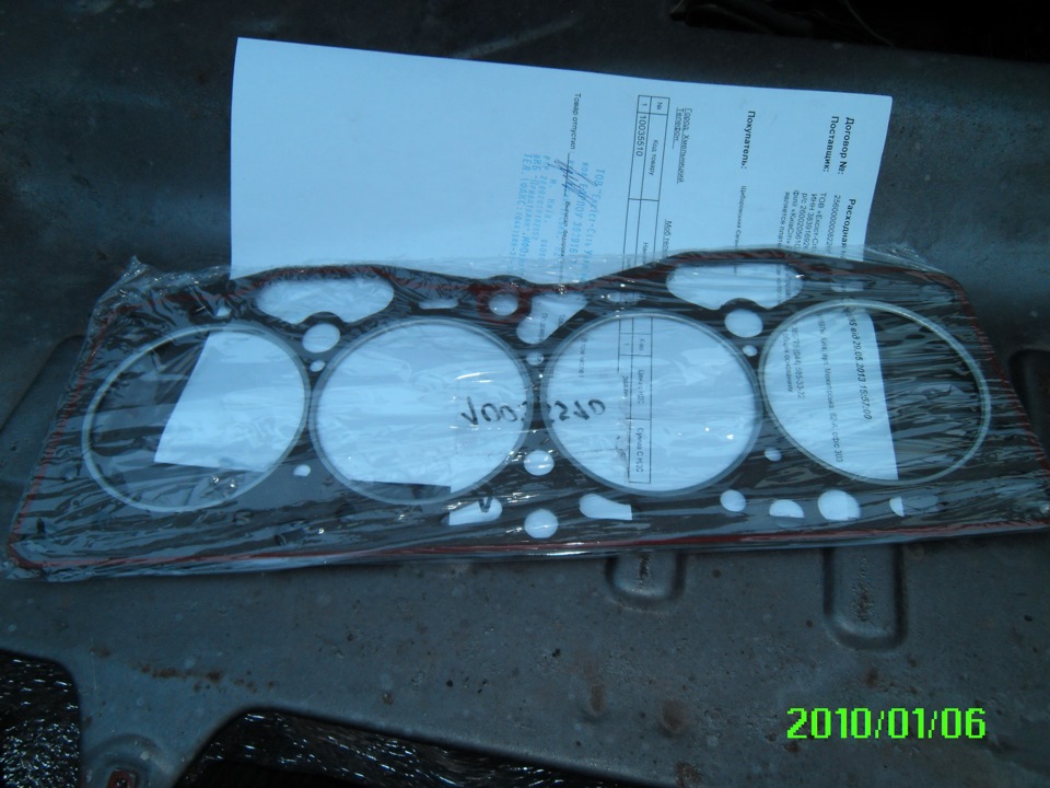

Я еще мотор не пустил, бошку протягивал неделю назад. Прокладка пришла с экзиста, и интрукции там небыло.

Я тоже люблю всё как надо делать - по инструкции =)) Какие болты там? (звёздочка или обычные и на сколько) На фото затяжка по мануалу. Так надо ?

какого бренда прокладка была? я для личной статистики интересуюсь
Elring, Ajusa, Reinz - все в упаковке, на картонке и с вкладышем
