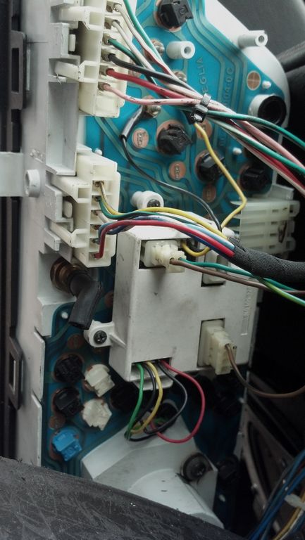

Cellardoor Amico
Возраст: 43 Знак зодиака:  Зарегистрирован: 18.06.2013 Сообщения: 15 Откуда: Киев
Авто: Croma 2,0 i.e. 1991
Добавлено: Вт Сен 17, 2013 16:21 Заголовок сообщения: |
Прошу помощи, может кто недавно разбирал и помнит). Купил свою крому уже без работающего спидометра, как я понял, пред-предыдущий хозяин пытался починить, но безуспешно. В общем по моему мнению проблема приблизительно такая же, как и у caustik. Единственное меня смущают: одинокий коричневый провод, пустой разьем и одинокий зеленый провод (указан на картинке). Подскажите, правильно ли у меня все подключено? И еще - моторчик, если через батарейку - стрелку ложит. На плате видимых следов перегорания нет - все контакты пропаял, тем более у меня 2 одинаковых приборки и платы - ведут себя одинаково.
76.18 KB |
221 раз(а) |
92.29 KB |
227 раз(а) |
_________________ (095)660-99-00 Сергей. |
Feuer Италофан
Возраст: 44 Знак зодиака:  Зарегистрирован: 04.06.2012 Сообщения: 228 Откуда: Киев, Харьковский
Авто: Croma 2,0 ah.yaeh. 91г.в.
Добавлено: Вт Сен 17, 2013 17:23 Заголовок сообщения: |
разъемы подключены правильно, у меня точно так же. там где зеленый... он и идет один. одинокий коричневый дает + на спидометр. а 2 контакта с датчика (зеленый и коричневый) - это минус и сигнал.
у тебя скорее всего проблема в самом датчике. ну или в коричневом проводе. прозвони его.
_________________ Croma 2,0 ah.yaeh. |
