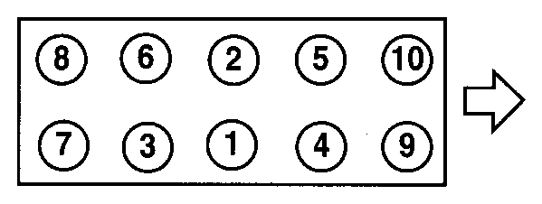

Затягивать по такой схемке
И вместо доворотов по 90 градусов я тяну на момент 60Нм с шагом 10Нм за прием , так затяжка выходит более равномерной.
Не забудьте купить болты новые (например Elring 760.720 ) ждать 1 день цена 77грн.
Так же проверка плоскости головки и блока. Ну и купить новую крышку расширительного бачка. И больше никогда не ездить с открытой.

Uno, голову мою вроде не грели у меня эта машина уже 7 лет, датчик работает, вентиль включается. Головку ранее не снимали. Болты новые купил Victor R, прокладку Glaser.(Как вам эти производители?). Подскажи, как болты в нагаре оказались? У меня подозрение, что на них масло как-то попадало(видимо через прокладку) и горело на них от температуры, но это моё мнение, хотелось бы ваше услышать.
Croma
Старые надо по ключу на момент с последующей протяжкой через тысченку другую.
6 кгм маловато будет, а 8 в самый раз.
У меня новые болты. Всё таки в какой последовательности затягивать и сколько Nm тянуть? В мануале написано 30Nm, потом 90 гр, потом ещё 90. Последовательность я выкладывал, а на прокладке почему-то по другому( от центра и крест накрест)

А лишь бы от центра к краям.
Вот универсальная формула когда ничего не известно.
1.2.5.4.3.6.10.9.7.8
Поставь горбиком стальнуй линейку на стол, зафиксируй края и попробуй прижать средину.
Ту последовательность, что выкладывал прямо с инструкции Ваз 2108 списали. Laughing
Все правила где солюдаеться от центра к краям равнозначны.
Затягивай на угол динамометрическим ключом.
Сам увидишь что угол с моментом начнет совпадать.
Но если момент полезет за 10 то это опасно.
Резьбы в блоке должны быть прочищенны метчиком и промыты бензином. Компрессор или шинный насос поможет выдуть грязь.
Болты полить маслом и дать им полежать для его стекания.
Если масла слишком много, то там гидроподушка может образоваться.

Головку свою мерил как раз так, как ты сказал, вроде ровная она. Смущает только что именно с правого края и оба болта в масле горелом!
Значит тогда затягивать буду как на картинке, раз особой разницы нету и тем более в мануале так написано. И по силе: сделаю 30 Nm, поверну на 90 град, потом поставлю 80 Nm и доверну ещё, пока не щёлкнет ключ. Как думаешь, так пойдёт?
