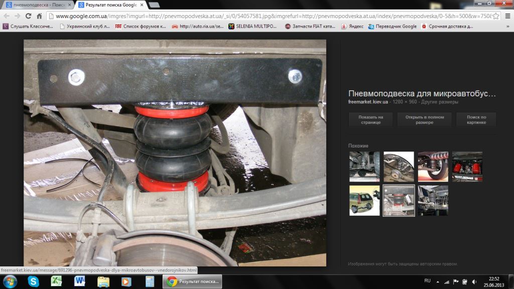

николай 1976
Зарегистрирован: 18.11.2012
Сообщения: 742
Откуда: николаев украина
Авто: фиат добло 1,6 16v Natural Power 103л.с 75кВ.т
СообщениеДобавлено: Вт Июн 25, 2013 22:44    Заголовок сообщения: Ответить с цитатой
Игорь Свердловск писал(а):
Стойки поменяны, почти новые, просто на ямах срабатывают отбойники видимо, людям сзади некомфортно, как на повозке
Вместо отбойников ставь пневмопобушки и будет тебе счастье

николай 1976
Сообщения: 742
СообщениеДобавлено: Вт Июн 25, 2013 23:01    Заголовок сообщения: Ответить с цитатой
Это что такое, и где можно купит/поставить?
воспользуйся поиком

николай 1976
Сообщения: 742
СообщениеДобавлено: Вт Июн 25, 2013 23:21    Заголовок сообщения: Ответить с цитатой
Игорь Свердловск
http://drive-rite.com.ua/products/catalog/fiat.html но цена Shocked
