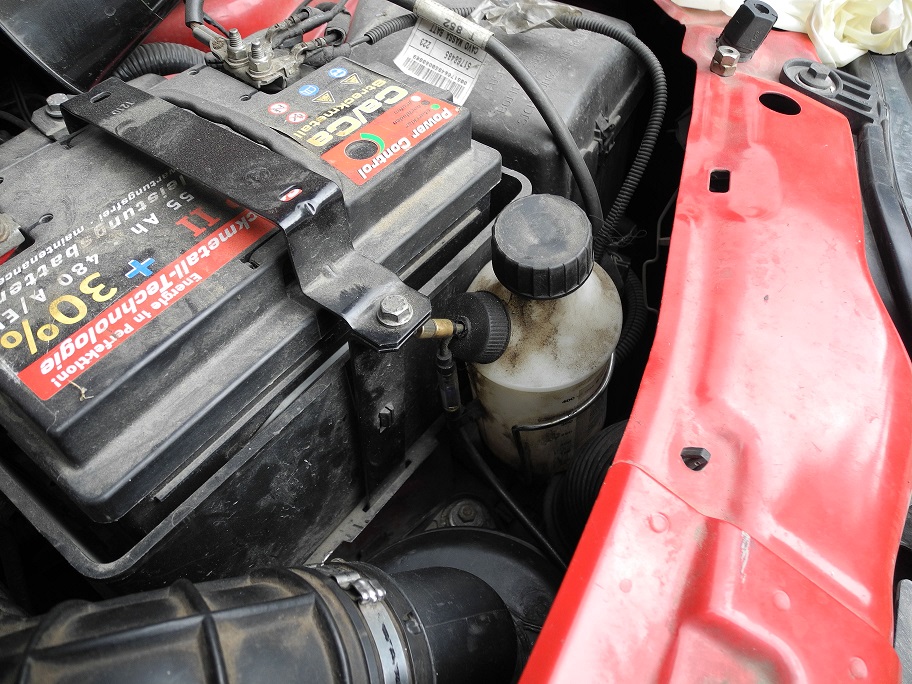

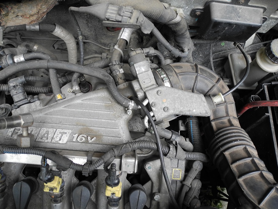

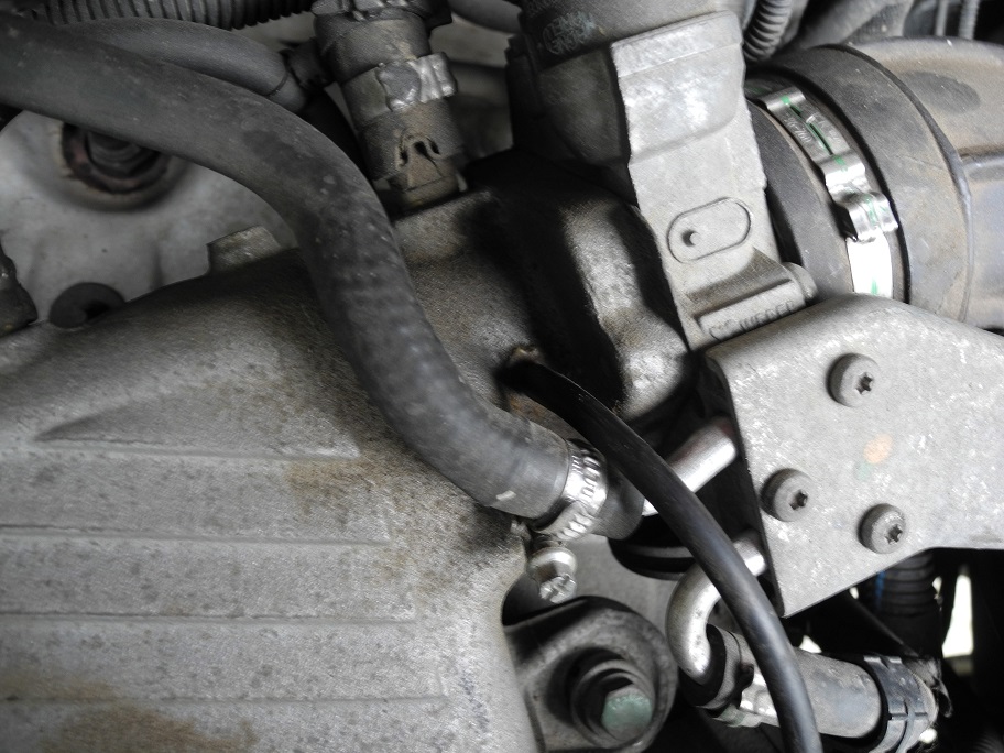

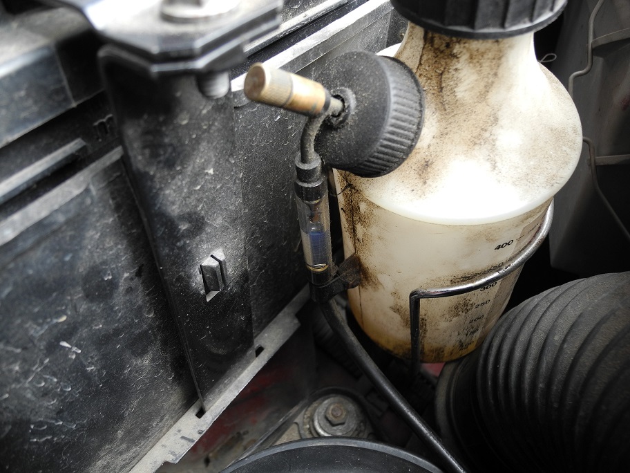

Ось така лубрикаторна система стоїть під капотом мого доблика. Оскільки в бензинових двигунах я такого не бачив, тому зробив припущення що це якесь відношення має до метанової установки.

первый раз такое вижу Shocked вроде как заводское, не колхоз
может используется как смазка (воздушно капельная)так как газ сушит головку

это наверное самопал Машина скорее не с салона и не свеже пригнанная видать какая-то рацуха

Так машинка з 2005 року і пів року як пригнана. Ось я і думаю для чого це і що туда лити??

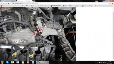

только по вот этому фото видно, что это не заводское подключение шланга, а вообще задумка не плохая, газовоздушная смесь с маслом хорошо мажет клапана
Думаю масло для двухтактных двигателей туда можно лить, не чему не навредиш , или веретёнку (оно же трансворматорное)
