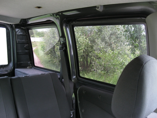

=Avtorarytet= писал(а):
Taras0707 Які? Оригінал ріжеться по одному, клеєні по іншому...
Чому по різному? У мене стояв з заводу (комбі) оригінал розсувний, коли розбили, то поставили (вклеїли) цільне. Стало ідеально, ніхто нічого не підрізав.
Підрізати треба було б, якби навпаки.
Якщо стояло на гумці, то нове приклеїш. Правда шовкографія буде більшою.
Якщо різати під клеєні вікна, треба різати по канту зовнішньої бляхи. А якщо під скло на гумці - вирізати треба більше.
Який сенс різати різні розміри, чому не різати відразу такий отвір, як ріжуть на заводі, і в який можна ставити і розсувне, і клеєне ? Щоб не видно було "шовкографії ? Як на мій погляд зайвий сантиметр чорного канту ніяк не псує вигляд.
