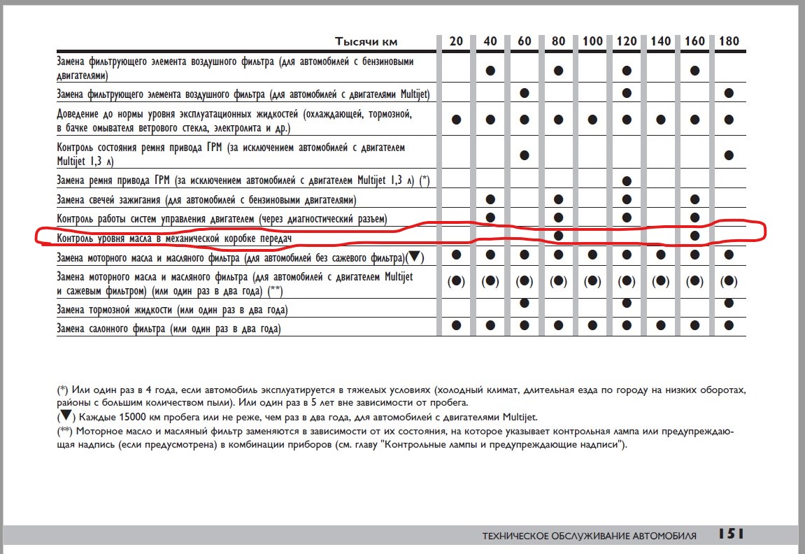

В мануале, господа, ясно написано, менять каждые 120 000 км. пробега или раз в 2 года.
fffsk
Зарегистрирован: 07.01.2013
Сообщения: 159
Откуда: Сумы
Авто: FIAT Doblo 1.4 Combi 2007 г
СообщениеДобавлено: Вт Июл 09, 2013 08:33    Заголовок сообщения: Ответить с цитатой
Это что за мануал у Вас такой? В моем официальном мануале, который давался при покупке новой машины и в умной книжке по ФИАТ Добло сказано проверять уровень масла в коробке каждые 80 000 км. Ни о какой замене и речи нет, тем более каждые 2 года...

Тема старая, но актуальная. Проехал 120 000 км. При замене масла в двигателе, проверяю всегда уровень в коробке. По виду светлое - норм, как по мне. Ещё раз хочу поднять вопрос: Стоит ли менять масло в коробке? В мануале, действительно, ничего про замену, только контроль.
[/img]

вообще-то масло в КПП - 60 тыс Confused
Сообщения: 17342
СообщениеДобавлено: Вт Апр 20, 2021 19:24    Заголовок сообщения: Ответить с цитатой
Ни АКПП, ни РКПП не могут работать так долго, ну не верится мне такое чюдо, хоть что там пишут. Чем эта РКПП так отлична от других, что ей отписан такой ресурс? Ну 60, ну 90, но не вечно же на одном ездить? Или ездить, а потом хаять фирму, что барахло слепила?
Перевод сервисной писали люди, ошибиться, пропустить не могли?
Про контроль- ну вот, проконтролировали, там мало или сухо, что дальше?
Впрочем- 2 года или 60 т.к. тоже из области шараханий в крайности.
