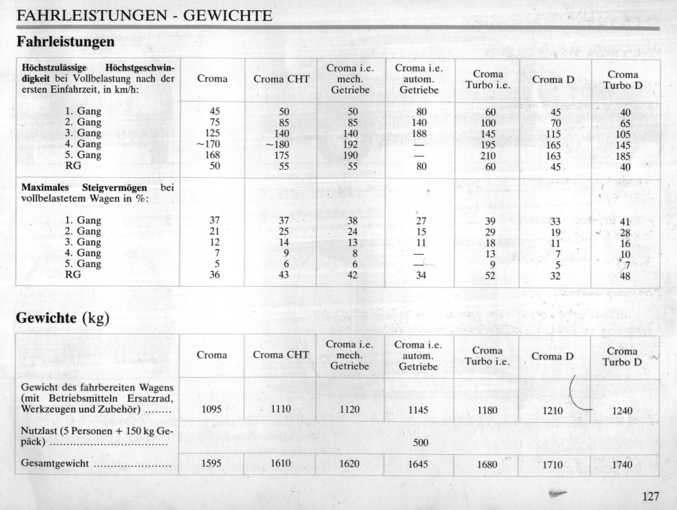

"просто хочу знать какие обороты у мотора"
Это любопытсво практического смысла не имеет и очень многие авто обходяться без тахометра.
Холостые слышно и так, а максимальные увидишь на картинке.
Это из самого, самого фиатовского букварика.
Не превышай на заднем ходу 50км.ч и все будет в порядке. Laughing
Ориентации по спидометру вполне достаточно.
На шкалах спидометров точечки или штрихи иногда для такой ориентации нанесенны.
