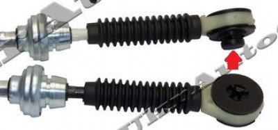

ось знайшов фото чиєсь на форумі. в мене схожі.пильнік один ніби червоного кольору. як вони знімаються з коробки?

| aleksandr_perviy писал(а): | | ось знайшов фото чиєсь на форумі. в мене схожі.пильнік один ніби червоного кольору. як вони знімаються з коробки? | Нажимаєш на кнлпку(на яку показує стрілка)і знімаєш з шаріка на кулісі вверх.В літературі пишуть що все те треба робити тільки руками,але я допомагав собі ще і викруткою,

А хіба стрілка не зі сторони коробки?
Тобто натиснути зверху вниз в цій точці і одночасно підважити викруткою вверх?

Тобто натиснути зверху вниз в цій точці і одночасно підважити викруткою вверх? | Саме так.На фото верхній наконечник перевернутий.На авто стоїть кнопкою вверх-кнопку тиснеш,а викруткою акуратно знизу підважуєш))).
