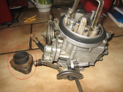

| CreAtoR писал(а): | Alex_Uno60S
а номер карба? если не затруднит...
Weber 32 TLF
Получается после б/н стоит тройник из которого 1 трупка в карб, вторая с обратным клапаном в бак(обратка)?
Вот ЭТОТ подойдет?
