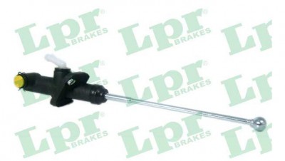

| phosaly писал(а): | сегодня мне сказали что возможно проблемы с "Главный цилиндр сцепления" ?
у всех фиатов - пластмасс ! |
Уже заказал себе главный сцепления, потому что после долгих консультаций было решено, что это никак не диск-корзина-выжимной. Через неделю приедет - буду ставить.
P.S. И с чего это вы решили что пластмасса??

| diavard писал(а): | | phosaly писал(а): | сегодня мне сказали что возможно проблемы с "Главный цилиндр сцепления" ?
P.S. И с чего это вы решили что пластмасса?? |
Это только его предположения что звук хрусти надо начать с "Главный цилиндр сцепления" -
Оригинально - 78 дол.сша и я тоже буду заказать его
P.S. И с чего это вы решили что пластмасса? - черный это что ?
