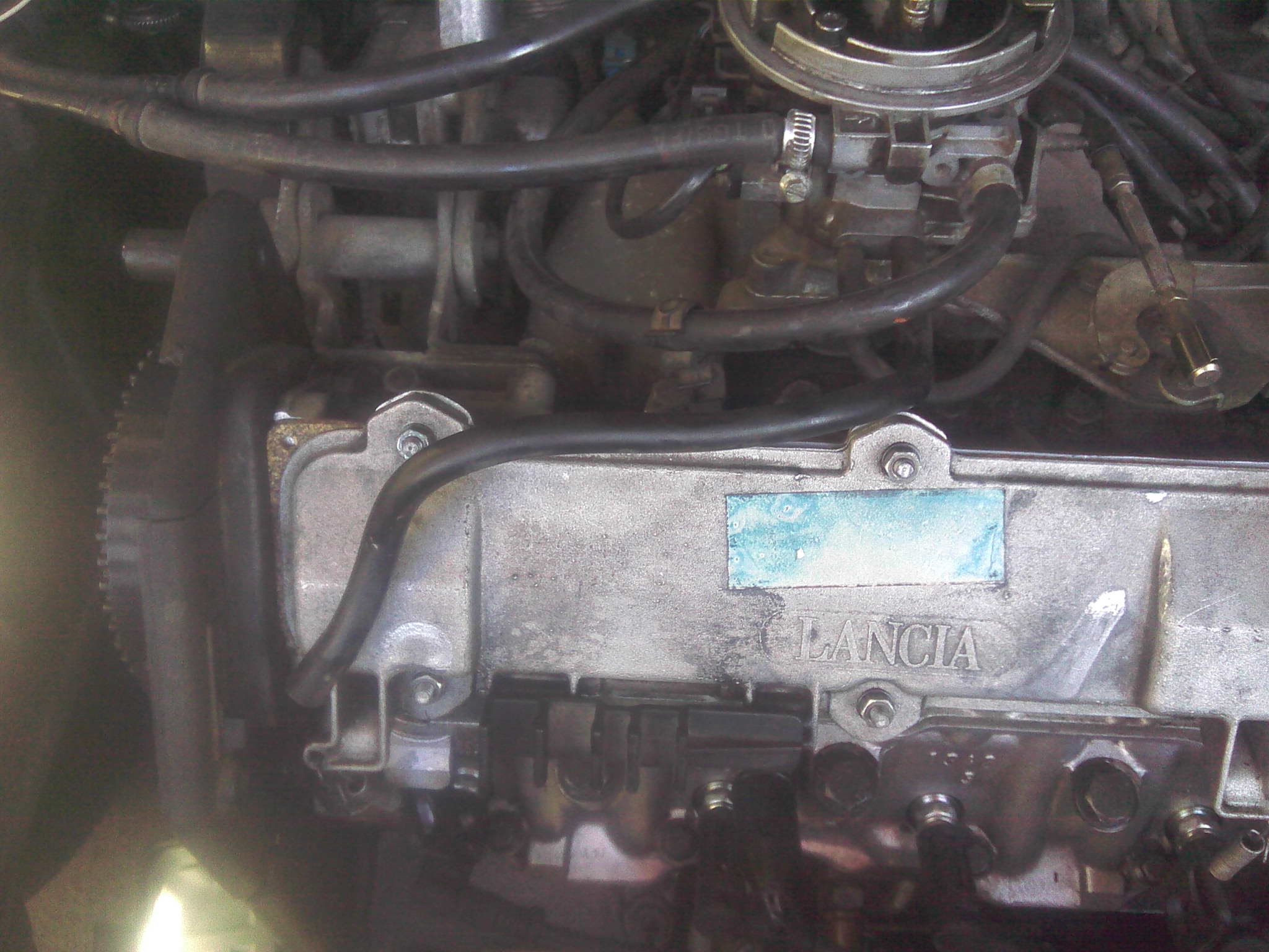

При покупки сего автомобиля столкнулся с парочкой проблем. Перечитал весь форум, но информации по моновпрыску WEBER крайне мало, мог и пропустить что-нибудь. Итак суть проблемы. На панели приборов горит лампочка форсунки, смесь подается богатая так как свечи в черном нагаре. Компрессию измерял-по 11 и 12 единиц, масло не расходует, свечи провода новые, датчики температуры во впускном коллекторе и в блоке тоже. Давление в топливной магистрали 1 бар, регулятор давления топлива исправен, крышка трамблера новая, бегунок отличный. Не знаю как проверить датчик положения дроссельной заслонки, регулятор холостого хода(шаговый двигатель) и еще два датчика-датчик абсолютного давления в задроссельном пространстве(соединен с дросселем трубкой, а сам закреплен на пластине,расположенной на моторном щите) и еще один датчик температуры что стоит на самой плите моновпрыска (совсем небольшой в виде дуги и под ней небольшой шарик датчика). Также нашел одну трубку идущую от дросселя и другим концом в атмосферу, даже приткнуть ее некуда (на фото правая трубка уходящая влево), левая трубка-как раз идет к датчику абсолютного давления. Извиняюсь за качество фото с телефона
Трубка ведущая в никуда

Со шлангом разобрался-это подвод картерных газов в задроссельное пространство. На данный момент производится регулировка клапанов. Вчера также выставил ДПДЗ на 0,5 В по рекомендациям взятым на форуме
