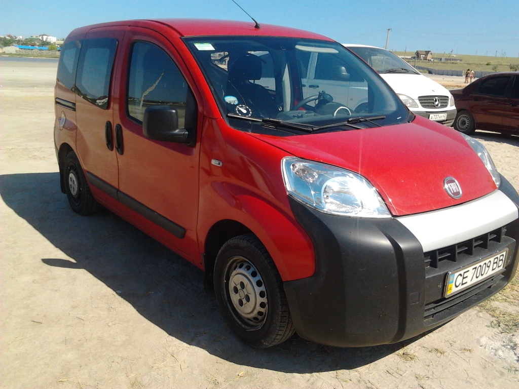

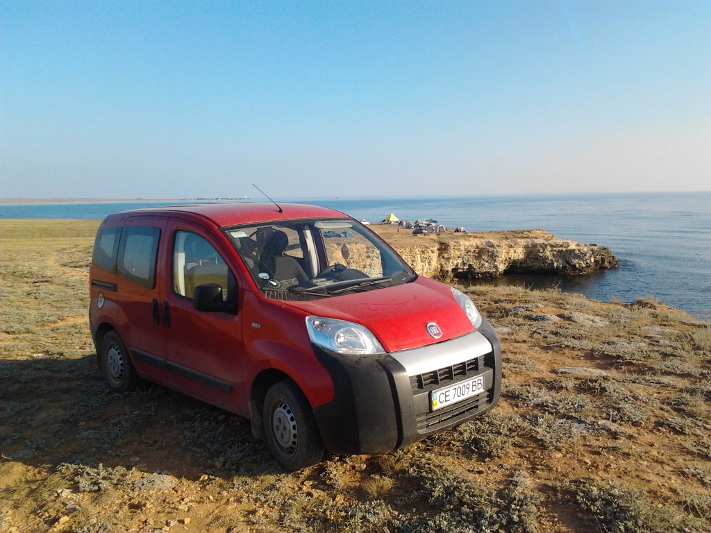

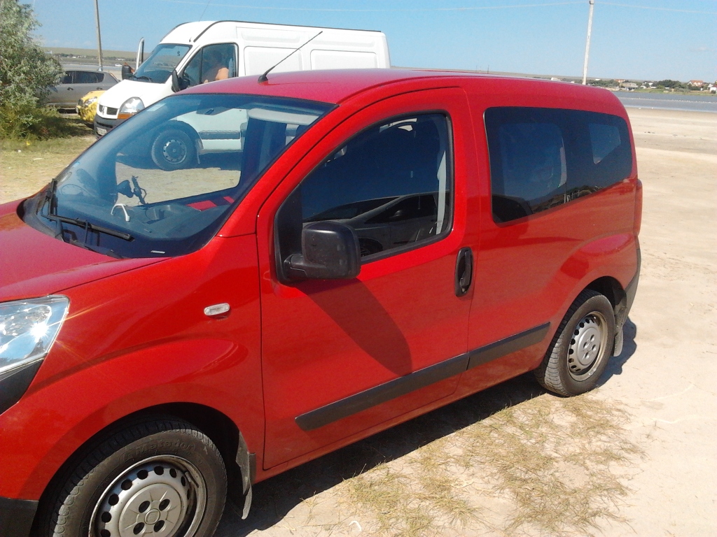

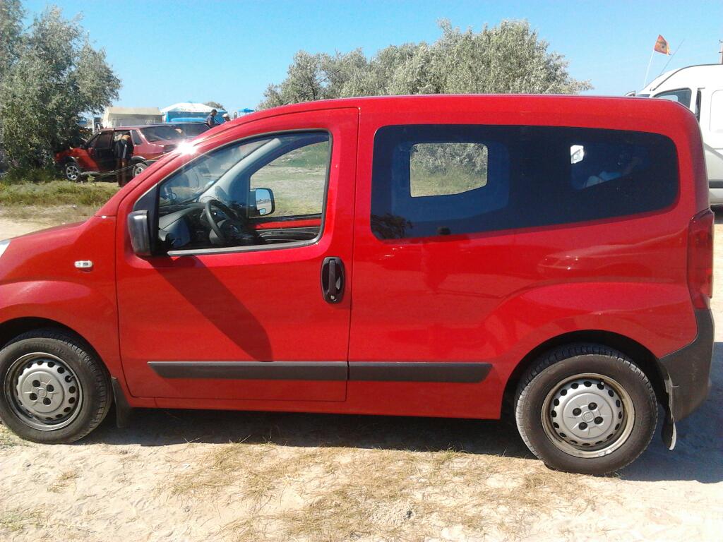

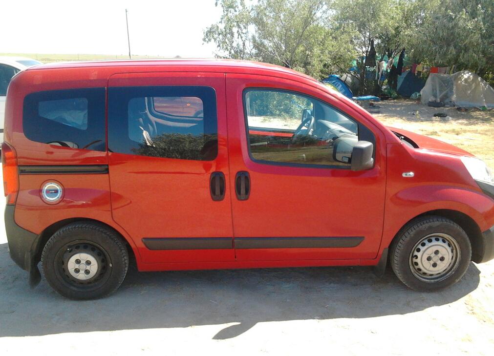

а чому саме в Бердичеві? там дуже багато "різних" по якості роботи контор, та й по телефону одна ціна, а по факту штука вічнозелених як некрути. я наприклад переобладнувався в Новоград-Волинському. дуже сподобалось. якісно, швидко та ще й недорого. з моїми матеріалами (сідушкою, склом, ковроліном, тканиною на бочини та стелю) він взяв 200 баксів за роботу (це при тому що я напросився терміново, без черги, бо запланували їхати на море, а відпустка нерезиноваWink), а так за 100 баксів би поклеїв. Сьогодні саме вийшов з відпустки і підбивав кошторис, вийшло наступне:
Акт огляду та дозвіл на переобладнання в МРЕО - 0 грн. Rolling Eyes
Висновок Інституту щодо можливості переобладнання - 99 грн.
акт відповідності - 170 грн.
Техпаспорт пасажирський - 650 грн в касу, + 600 зверху (за відсутність вього, крім прорізів під вікна) Wink
матеріали - 1000 грн.
сідушка - 300 грн. + підголовники 100 грн.
обезшумка - 500 грн (10 листків)
вікна бокові від Poganini_67 - 1800 + 100 (доставка)
саме переобладнання - 1600 грн.
солярка на дорогу - 100 грн.
ІТОГО = 7000 грн.
Це правда без задніх стьокол. я їх пізніше поставлю, це ще + 1000 грн.
контакти майстра: 0985181148 Саша (з Новоград-Волинського).
і ще, якщо так кортить в Бердичеві, то ось контакти, там товариші знайомого переобладнувались, кажуть що довольні, мені там по телефону нарахували 350 басків з моєю обезшумкою, сідушкою і боковими стьоклами 0675384246, 0679643644.
+ є непогані по якості роботи контори в Білій Церкві (70 км від Києва), роблять неконвеєрно, щепітільно: Wink : 0679593450 (ця сама робота, але за 450 баксів) та 0674425271 (тут ще дорожче на 200 баксів) Rolling Eyes здається все сказав.
фоточки самого салону викину пізніше, як відмию свою ляльку від степового кримського пилуWink Cool
