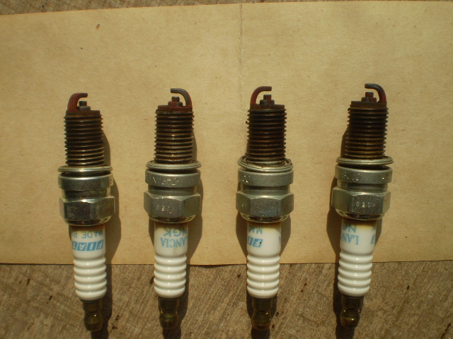

| PuerTeaDrinker писал(а): | | Подскажите пожалуйста что может быть. На моем Фиат Сиена двигатель 1,2 16 клапанный такая проблема: периодически пропадает мощность и приемистость. Едеш и ни с того ни с чего машина перестает набирать обороты. Педаль акселератора в пол а разгона как не было так и нет. если при такой проблеме остонавливаеш автомобиль то заметна лишняя вибрация в отсеке двигателя. как будто один из цилиндров не работает. Помогае в таком случае перегазовка или когда набереш достаточную скорость слышен толчок и машина начинает ехать чуть ли не с буксом. Загоняли на диагностику все в порядке. Поменяли свечи на другие а проблема вроде не исчезла. Что это может быть? Я грешу на свечи или проводка. Подскажите. За рание спасибо. |
Даже при свежем ЭБН сегодня наблюдал точно такое- утром пока было относительно прохладно машина с 3-я взрослыми и 2-я детьми ехала как и всегда, без проблем Обратные 10 км превратились в езду рывками, с точно таким диагнозом. На месте педаль газа до упора- мотор отрабатывает до красной черты без рывков и провалов. При неисправном ЭБН отсечка была уже при 4000...4500 об/мин. Лампа СЕ безмолвствует.
Практически уверен- высокая температура и кипение бензина+ горячий воздух из-под колеса. А бензин вчера дочь залила на ОККО.

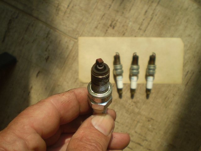

Остынет, свечи посмотрю, но думаю, что не сильно ошибаюсь.

Александр Васильевич Италоманьячище
Возраст: 39 Знак зодиака:  Зарегистрирован: 21.05.2007 Сообщения: 17352 Откуда: Одеса
Добавлено: Пн Авг 12, 2013 16:00 Заголовок сообщения: |
Чем тогда пояснить такое поведение? Вот таким налетом и оттенком свечей? А им всего 10 т.к. Ясно дело- дело дрянь. Почему "туда" ехали, "оттуда" не захотели?

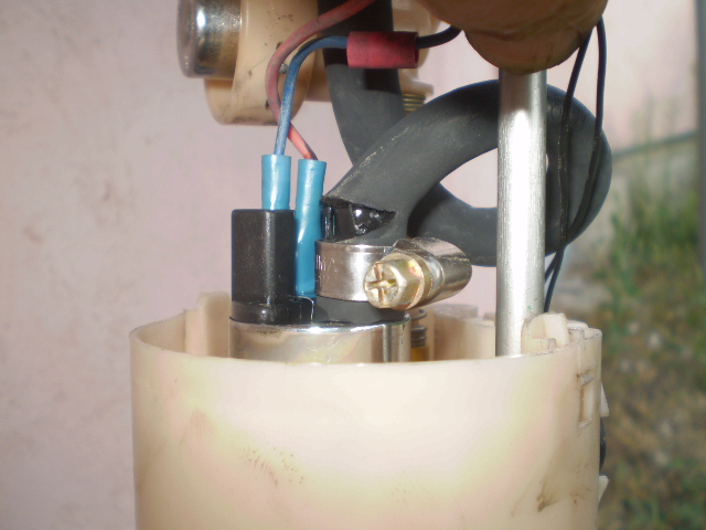

Все до соплей просто- смотрим фото и плакаем:
Продолжение истории- после умирания ЭБН мои стошники дружно начали кивать на "плохой бензин" и заливать только ОККО, ВОГ, Лук, т.е. громкие бренды.Ладно, уважил, ушел с ТАТЬЯНЫ, что возле дома на именитых. До того ЛУК, вчера дочь залила ОККО.
Результат- свечи видели, остальное на фото. Шланг этот крутобензостойкий из самых стойких на базаре, дорогой.
Удивляюсь, как вообще доехал. ФИАТ- наше усьо!- таки дотянул до дома. Но куды податься бедному крестьянину?

| PuerTeaDrinker писал(а): | | Corleone писал(а): | Топливный насос скорее всего. Мерить давление в рампе и производительность. Хотя, если периодами, то можно и не поймать.
Проверь колодки форсунок на всякий случай... |
Насос стоит новый да и на свечах вроде пары тысяч еще не откатал но как думая то свечи Г редкостное. |
Свечи такого не дадут, они сами жертвы ситуации, какие бы плохие ни были.

Добавлено: Пн Авг 12, 2013 18:29 Заголовок сообщения: |
Александр Васильевич Такова цена колхоза, пусть даже самого грамотного- всего не предумотришь. Ставьте роднойЭБН, в крайнем случае- вместо резинки этой-пластиковую.
PuerTeaDrinker тоже мыслить в этом направлении.
