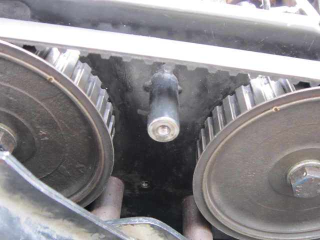

клапана на первом цилиндре оба открыты а на остальных закрыты так должно быть?
А разве логика не подсказывает тебе, что такого быть не должно? Как могут быть открыты клапана во время ВМТ в цилиндре? Какая компрессия тогда будет? Компрессия будет равной 0! Ну, и заведётся при этом движок?

сейчас скину

| итак,поршень в вмт,метки распредвалов на месте....крутит все как без свечей.пальцем затыкаю компресия есть но не десяток атмосфер...

| короче я понял что нужно снова снимать голову,проверять все клапана...вопрос-если есть загнутый он будет открывать-закрывать??вроде все двигаются вперед назад

| shans200781 писал(а): | | IMG_1254.JPG | Что-то меня эта картинка смущает... Точно валы не перепутаны местами?
