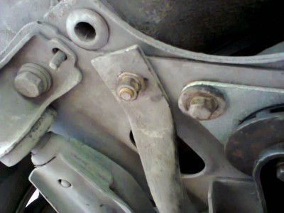

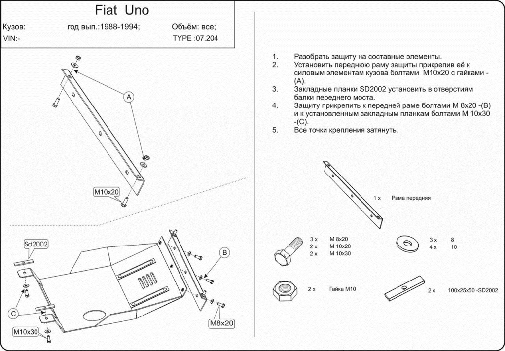

pavelkesha лови)
 Просмотрено:  328 раз(а)

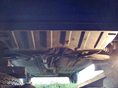

СообщениеДобавлено: Вс Авг 18, 2013 20:41    Заголовок сообщения: Ответить с цитатой

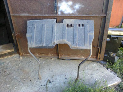

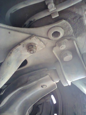

пожалуйста)))
 Просмотрено:  296 раз(а)
 Просмотрено:  280 раз(а)
 Просмотрено:  314 раз(а)

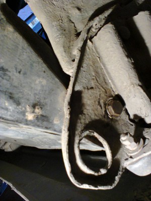

внутренний......
 Просмотрено:  298 раз(а)

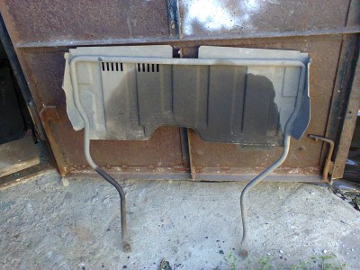

наружный вид...
 Просмотрено:  260 раз(а)

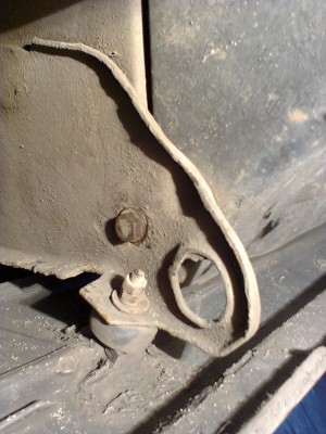

еще.....
на своем месте.....
 Просмотрено:  266 раз(а)
переднее крепление защиты....
 Просмотрено:  300 раз(а)
