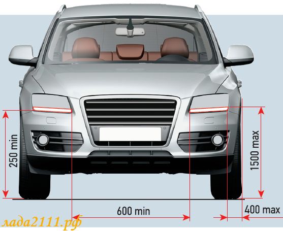

Кстати вот интересная страница про ДХО (Россия)
http://xn--2111-43da1a8c.xn--p1ai/tuning-electrika/378-ustanovka-podkl-dho.html

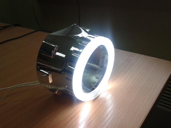

А кстати еще вопрос насчет дхо. Считается ли дхо ангельские глазки от билинз?

Габаритных требований (высота, ширина) для ДХО вроде бы нигде не прописано?
есть стандартные евротребования к ДХО. Их предерживаются в РФ (у них есть даже отдельный ГОСТ на ДХО, насколкьо я знаю, полностью дублирует евро ГОСТ) а согласно нашим ПДД самостоятельная установка ДХО, если они не предусмотрены конструкцией авто, не предусмотрена. Кстати ГОСТ (и росийский и европейский) регламентрирует не только конструктивное расположение ДХО но и параметры света (сила излучаемого света, форма светового пучка, освещающая поверхность и цветовая температура)
т.к. нет украинского ГОСТа по ДХО, пользуемся евродерективой:
http://www.unece.org/fileadmin/DAM/trans/main/wp29/wp29regs/r087r2e.pdf
сравниваем ТХ глазок с требованием директивы, делаем выводы Very Happy

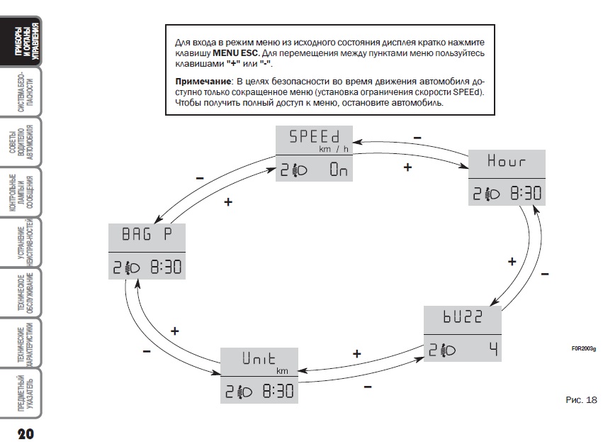

CatFisher
Зарегистрирован: 03.07.2013
Сообщения: 8
Авто: Linea
СообщениеДобавлено: Пн Сен 02, 2013 19:36    Заголовок сообщения: Re: Можно ли поставить ДХО на места противотуманок? Ответить с цитатой
Rat писал(а):
П.С. у вас Linea 2013? А вы уверены что у вас нет ДХО? может их надо просто включить в БК, а не колхозить? Все машины предназначенные для эксплуатации в еврозоне с 2011 года конструктивно имееют ДХО. У меня ГП 2012, я думал что там нет ДХО, пока не подсказали на форуме, почитал манул и включил их в БК Very Happy .
Я правильно понимаю, что это надо нажать Menu-Esc, и дальше плюс-минусом по обстоятельствам?
Попробовал - у меня там только то, что обещано в мануале: Speed, Hour, Buzz, Unit и Bag. Никаких чебурашек и ДХО. Или я не там смотрю?
