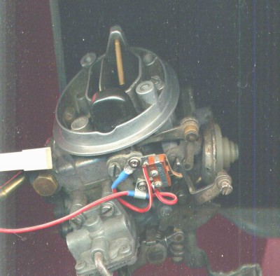

александр бабаскин писал(а):
И над этим вопросом по поводу работы хх на вакумнике,я уже бьюсь 4 года,и никто не может дать ответа так оно или не так)))
Так все авто имеют один принцип действия.
Вот из него и исходить надо.
Ваккумник устройство необязательное.
В самых первых Жигулях, когда они от Фиата почти неотличались его не было.
Поключают ваккумник над дросселем для того что бы СО уменьшить.
Про это читал очень давно и особо не вникал.
Подключение ниже дросселя то же практиковалось, но это самопальщики чего то там добивались.
Уж извини с этим я разбирался так давно что даже представить трудно. Laughing
Если в данном случае подключить как есть, и с холостыми и переходными режимами порядок, то голову можно не морочить.
На холостых ваккумник увеличит угол и холостые могут стать большие и неубираемые. При реальной езде и поднятии заслонки куда он там подключен будет все равно.
В таком режиме ваккум там будет одинаков при любой точке подключения.
"думая что он не особо играет роль в системе непосредственной работы карбюратора,"
Думать, придумывать не надо. Нашел отклонение-устрани.
Дырявая диафрагма пускового усройства мешает идеализировать запуск. То есть вытянул подсос на полную, повернул ключ, авто заревело. Касаться педали газа не требуеться.
И дает немножко воздуха под заслонку.
такой своеобразный подсос воздуха под карб.
Но хитрые Веберостороители такое предусмотрели.
Поставили жиклерочек-ограничитель в штуцерок пусковой диафрагмы.
Ограничили возможный подсос до допустимого.
С бензонасосм оценил, да наблюдаеться довольно массовый переход
на специализированные электробензонасосы.
Себе на восьмерку уже приделал.
Распрощался с мокрой тряпкой в жару. Надеюсь навсегда.
Так же после долгого простоя не надо наполнять карб долго вертя стартером.
Мопед с Вебером не мой... Laughing
Я просто умею делать такие штучки и почти понимть что немцы про экобокс пишут. Laughing
Попутно посмотрел что там к чему.

ЭТО ВЫ ПРИНУДИТЕЛЬНЫЙ ХОЛОСТОЙ ХОД РЕАЛИЗОВАЛИ?КРУТО!!!
я читал когдато стаью и в ютубе смотрел про эту систему,ну там деталей порядочно для полного комплекса роботы,а внизу что за устройство?не автомат заслонки на прогретый мотор?да надо у вас выведать что вы получили в результате такого апгрейда Very Happy !

Необходимость в принудтительном холостом ходе весьма сомнительна.
Я просто изобрел недостающую деталь.
Но если уж так хочеться, то больших мучений не предвидеться.
Блок ЭППХ с восьмерки или Таврии приделать к веберу пара пустяков.
http://automn.ru/vaz-2110/vaz-35320-10.m_id-4550.html
4 контакт ЭПХХ на клмму Б катушки и схема еще больше упроститься.
Осталось изобрести датчик винт по образу и подобию Солекса.
Проводочки ведь больших технологических трудностей не создают.
Устройство что внизу, вещь в себе.
К нему впридачу в экобоксе клапан связывающий с атмосферой имееться. Клапан этот управляеться ваккумом и коллектора.
Устройство втягивает диафрагму пружинкой и создает подпорку под заслонку. Атмосферный клапан закрываеться и диафрагма остаеться втянутой.Мешает сбросить обороты до холостых.
В управлениие атмосферным клапаном принимает участие электромагнитный, а он свою очередь управляеться микропереключателем( его вот и не было). Попридумывают же
Полную логику работы этого я только изучаю.
Но особо не стремлюсь. Бесперспективно. Laughing
С подогревом впускного коллектора электронагревателем все гораздо проще. Управляеться обычной релюшкой.
Один конец обмотки к маленькой клемме генератора, а второй через термовыключатель около маслофильтра на массу.
Нагрев включиться сразу после запуска двигателя, и как только произойдет запуск генератора.
Выключиться при достижении температуры масла 85 гр.
В восьмерку себе приделал карб с автоподсосом и это было давно.
Хлам как раз накопился и карб с автоподсосом сложился. Wink

Пооблизывал трубочку в подследственном вебере( только для вас Laughing ) Вакумм на верхнем штуцере появляеться при поднятии заслонки чуть выше холостых.
Жалко что особо канал этот особо разглядывал, а то бы точно тебе его описал. Следующая разборка, если все будет удачно, нескоро будет. Но можешь дать фотку запасного в нужном ракурсе.
Изобретем.

а какой у вас подопытный карб,тот что на фото?это на вашем автомобиле?
