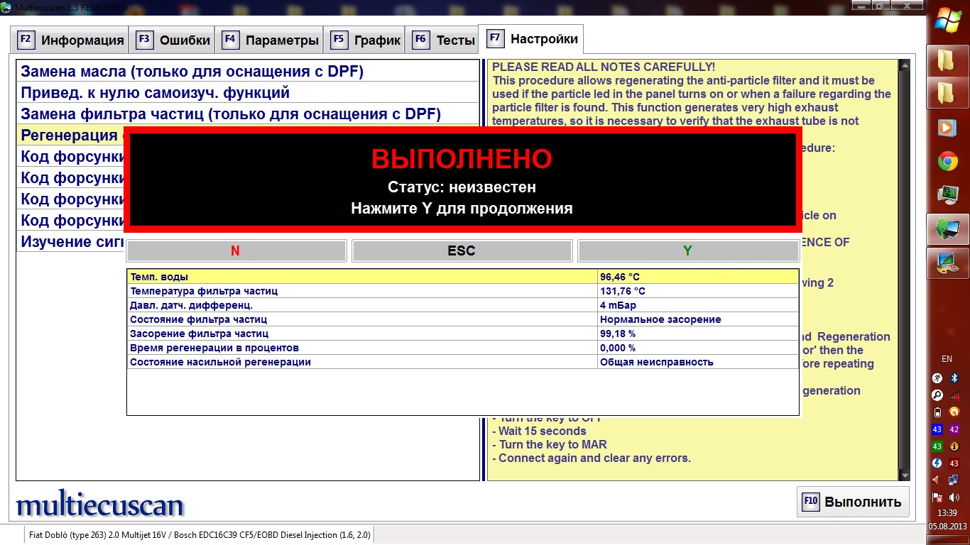

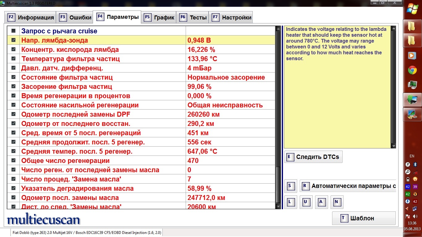

Всем привет! Недавно обзавелся б/у Добликом. Пару недель не мог не нарадоваться реактивной тяге и небольшому аппетиту 16V TD Mjet 2.0 Surprised (до этого ездил только на бензинках) Но постепенно прыть машинки начала убывать, а расход повышаться. Приобрел OBD 2 адаптер и установил Multiecuscan. Серьезных ошибок не нашел, только увидел, что сажевый фильтр забился на 99%.
Решил не дожидаться когда в дороге начнется автоматическая регенерация фильтра и решил запустить ее принудительно на холостом ходу. Но чета не сработало и выдало сообщение об общей неисправности "насильной" регенерации. У кого-то было подобное Question Может фильтр уже свое отработал? Если верить счетчику уже было 470 циклов регенерации за 260 тыс. км. Shocked

для запуска принудительной регенерации нужно несколько параметров:
1. двигатель должен работать не менее 15 мин.
2. температура двигателя больше 80 град.
3. машина на ручнике
4. отсутствие ошибок по сажевому
п.с. все параметры по памяти, для уточнения информации смотрите на форуме. на англ. языке эти параметры написаны в fiatEcuScan, справа на желтом фоне, когда выделяешь параметр "Регенерация фильтра...", как на первом фото
Да все это я прочитал это перед тем как запустить регенерацию...правда насчет машины на ручнике не уверен Laughing Завтра еще раз попробую. Спасибо!
