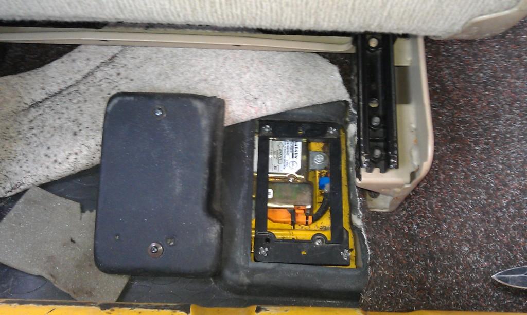

scudo_diesel
На скудо 1998г нужно только отодвинуть сидение и открутить два винтика на лючке.

Alex 1.9D Италофан
Возраст: 56 Знак зодиака:  Зарегистрирован: 14.10.2011 Сообщения: 242 Откуда: Киев
Авто: FIAT SCUDO 1.9D
Добавлено: Ср Авг 14, 2013 20:53 Заголовок сообщения: |
celebra
У меня там блочок стоит какойто.Если сильно надо то завтра могу сфоткать.

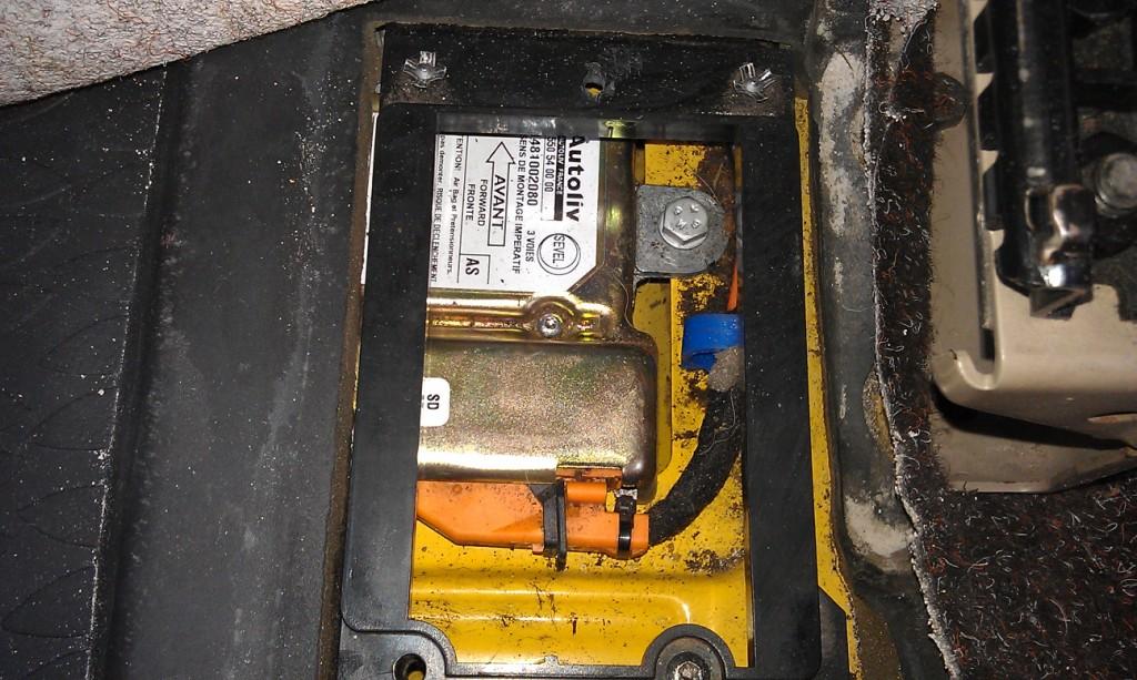

Alex 1.9D Италофан
Добавлено: Чт Авг 15, 2013 08:47 Заголовок сообщения: |
Вот
113.3 KB |
456 раз(а) |
91.16 KB |
416 раз(а) |
101.06 KB |
412 раз(а) |
113.54 KB |
431 раз(а) |

Alex 1.9D
Дякую за фотки! Кориснi! Нiхто не зустрiчався з такою проблемою у себе?
Ймовiрно накрився цей блок?
