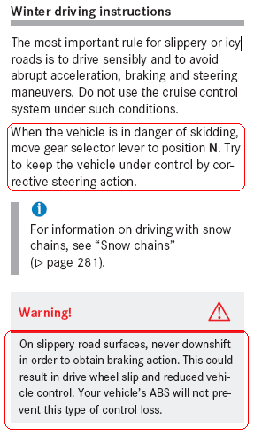

СообщениеДобавлено: Вс Авг 11, 2013 17:09    Заголовок сообщения: Ответить с цитатой
Taras_Potatos писал(а):
Croma
Я в курсі, цікаво прочитати аргументацію sunnyn13
Ну ок, обосную... Изначально смотрим видео...
http://www.youtube.com/watch?feature=player_detailpage&v=josakJMk5ew
И интересный коммент...
При отсутствии АБС как раз удобнее спускаться зимой с горочки тормозя двигателем (и рабочим тормозом).
В такой ситуации двигатель оказывает антиблокировочный эффект, это да, но обратную строну я вам на видео показал. Кстати в такой ситуациии электроника (АБС, ЕСП и тд) ничего сделать не сможет (до тех пор пока вы не выжмите сцепление или не переключитесь в нейтраль), или скажем так их эффективность будет крайне ограничена. Поэтому в инструкции об эксплуатации у некоторых машин написано - на скользких дорогах никогда не переключайтесь на пониженные передачи для получения тормозного эффекта от двигателя.
 Просмотрено:  232 раз(а)
Влюблен в Nismo sunny n13 Smile

СообщениеДобавлено: Вс Авг 11, 2013 17:30    Заголовок сообщения: Ответить с цитатой
sunnyn13
Это к каким автомобилям инструкции?
