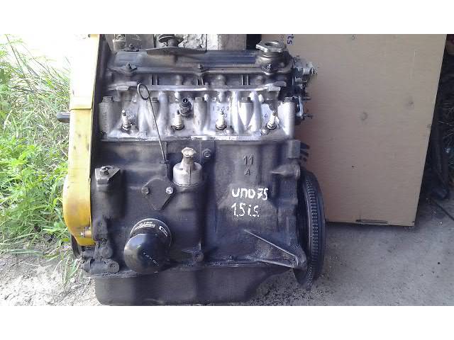

Уноводы и другие италоманьяки!
Подскажите, плиз, что за мотор на фото.
Вроде 138 1,5. Продавец пишет, что стоял моноинжектор.
Собственно, у меня вопрос. Смогу ли я его перекинуть в свой уник, или есть смысл капиталить моё двигло? У моего присутствует жор масла (примерно 500 мл/1000). Прокладки-сапуны-сальники в порядке. Получается, нужно голову снимать, а там видно будет.
Вот я и думаю, может лучше взять этот за 1500 грн, пересыпать его и поставить. Или раскручиваться на возможную капиталку моего.
С продавцом пока не общался, только мылом : "Двигатель снят с фиат уно 1.5 моноинжектор.Приехал нерасстаможенным с западной Украины,авто было на ходу,на хорошем ходу.Двигатель чистый,видимых повреждений нет,номер не поврежден.Больше по состоянию сказать ничего не могу,потому и цена такая.Двигатель голый,осталось только то, что есть на фото.Заинтересует звоните."
Что посоветуете?

полторашка и судя по трамблеру на РВ действительно на монике была.
низ мотора и голова полность совместимы с другими полторашными моторами. разные только РВ, постель и клапанная крышка.
по делу - за такие деньги даже если он и подношеный можно брать. лишним тебе он точно не будет.

реально 138 мотор, 1.5 или 1.3 - это вопрос.
если померить ход поршня, то можно сделать выводы за объём Smile
у 1.5 по идее 63.9 мм.

Где-то в сарае валяется уже лет 8 такой мотор. Тот что на фото очень похож на полторашку моника. За такие деньги стоит взять.

Так. Теперь ещё раз для особо одарённых поясните.
Покупаем мотор, дефектуем, с моего перекидываем навесное, распредвал с постелью, клапанную крышку и всё? Или лучше с моего полностью голову взять? Какие-то нюансы есть? Embarassed
Сообщения: 25292
СообщениеДобавлено: Ср Авг 14, 2013 08:15    Заголовок сообщения: Ответить с цитатой
нема нюансов.
голову скинуть и сравнить со своей - далее думать Smile
Сообщения: 13803
СообщениеДобавлено: Ср Авг 14, 2013 08:43    Заголовок сообщения: Ответить с цитатой
kml
ну голову с донорного мотора в любом варианте надо скинуть что бы посмотреть чем он дышит.
а по железякам - поменять только постель с РВ и крышкой, ну и свой "нижний" трамблер в этот мотор поставить Wink можно конечно и этот РВ оставить и ездить с двумя трамблерами Laughing
