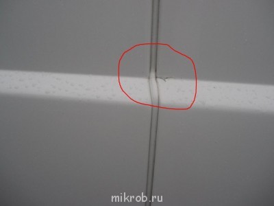

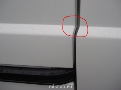

А где у скудиков с 2007г появляются трещины на кузове?
Було на "мікробі" http://mikrob.ru/viewtopic.php?f=312&t=95023
але наскільки знаю це в перших партіях 2007-2008 років, а потім хранцузи ніби виправили.

Simss
Зарегистрирован: 14.05.2011
Сообщения: 105
Откуда: Тут
Авто: Citroen Jumpy
СообщениеДобавлено: Ср Авг 14, 2013 14:37    Заголовок сообщения: Ответить с цитатой
teofil,спасибо за фото

teofil
Спасибо! Это в макси базе, а короткие имеют такую проблему?

Olegs писал(а):
teofil
Ні

teofil
на жаль і короткі що оглядав 07-08 р. мали тріщини, но на довгих вони явно виражені, а якщо і не було, то дуже часто там красилось
