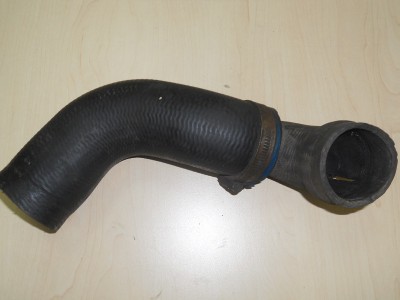

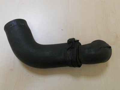

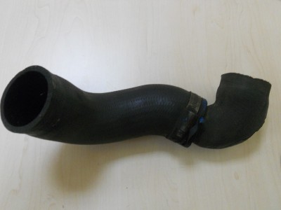

Турбину нашёл.Спасибо roma_Roma
Теперь ищу нижний патрубок от турбины к интеркуллеру.Нужен родной,цельный,специальный для турбин.Чтобы от давления не сжался.
Стоит колхоз неродной,нецельный,тосольный.
Фото колхоза прикладываю.Конфигурация и размеры патрубка такие же,только нужен именно для турбины./общая длина 30 см,диаметр внутренний 5 см/
