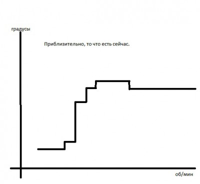

Перед вопросом немного истории. Машина у меня с 2011 г., всё это время средний расход топлива составляет 9 л/100км при этом авто в основном, использую для поездки на работу, это 25 км загородней, незагруженной трассы и один сфетофор перед работой. Назад той-же дорогой.Были смутные сомнения о черезмерном аппетите, пока они не подтвердились после поездки в общей сложности на 800 км. Расход составил 8,7л/100км. Замеры провожу по записям в блокнот километража и кол.топлива, после заправки. Макс. замеченный расход 10,5л/100км- в посёлке без сфетофоров.За всё время эксплутации стук пальцев слышал только один раз, при попытке тронуться со 2 передачи, и всё. Первоночально под ГБЦ было установленно 2 прокладки(дефорсаж) под бензин Н-80, год назад цена сравнялась и после замены колец и накатки поршней оставил одну прокладку. Это сильно повлияло на расход масла, с 1,5л/1000 до 100гр/1000км но расход топлива и детонация(её нет) остались на прежнем уровне. Так же в процессе эксплутации были заменены, топливный насос , форсунки, отремонтирован ДМРВ, (дорожку вырезало, передвинул плату) заменены свечи. Из последних работ- замена лямбды, и устранение подклинивания задних суппортов(по предварительным, не точным данным расход вырос до 10л/100км). Изолятор на свечах светлокоричневый, местами чистый. Я это всё к тому, что причина не в топливной системе.

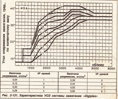

А вот работа DIGIPLEX MED 420A сильно озадачила, после вооруженного стробоскопом, взгляда. На холостом ходу сигнал с датчика давления игнорируется, хотя по тем диаграмам что у меня есть реакция должна быть с 500 об/мин, по этому поводу разбирал блок, но этого можно было не делать, "сигнал " выводиться на 4 ногу контроллера. Дальше интересней- УОЗ меняется не плавно, с ростом оборотов, а скачками(ступенями, хорошо заметно со снятым "вакумом"). Ступеней не много, около 5 шт до 3000 об/мин , "вакумник" несколько сглаживает картину, но это если перегазовывать. Получается совпадение с оптимальным УОЗ только в 5 точках.
И ещё, до приблизительно 3000об/мин машина тупая, тронуться с места, газку нужно до 2000 об давануть иначе может заглохнуть.
А теперь собственно вопросы, ступенчатая работа MED 420a это нормально ? У кого такая же система, у вас в двигателе, хоть когда нибудь "пальцы" стучат ? Вам так же приходиться газовать, что бы стронуть ёе с места ?
Ответы мне нужны, что бы определить дальнейшие действия. Блок зажигания у нас стоит 20$, переделка на статическую(без бегунка) систему зажигания на основе распределителя ВАЗ-2108, двухканального коммутатора, и двух катушек обойдётся приблизительно в 80$. Если это его "нормальная" работа, то ну его на ... такой точный электронный блок. Вазовская механика точнее впишется в оптимальный УОЗ, да и ремонтопригодность намного выше.

может выложишь имеющиеся кривые УОЗ?

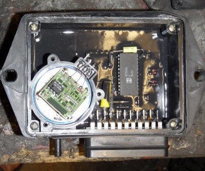

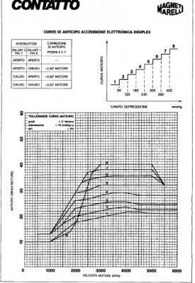

Вот собственно то как есть, и то как должно быть.
Взгляд во внутрь MED 420a

Ступенчатая работа.
Из книги по ремонту
Из интернета

ну может 25 лет назад электроника УОЗ и рисовался по пяти-восьми точкам. Кстати по трассе у меня расход не намного меньше, чем в городе

Для инфы.
На микроплексе турбовом при проверке стробоскопом ничего подозрительно видно не было.
Привычное изменение угла от оборотов, так же как и на механических трамблерах.
Турбовый при трогании с места "плохой мотор"
Турбина не раскрученна, степень сжатия низка, передаточное число главной передачи ниже всех.
Тем не менее раскручивать как то особо двигатель не требуеться.
Чуток газку и поехал, а если рыкнуть, то колеса проворачивает запросто.
При полностью отпущенной педали газа на первой передаче едет на небольшой подьем. При этом дерганий не наблюдаеться.

Так же в описании восьмерошной электронной системы было написанно что угол она берет из 625 возможных значений.
Пять точек это шина на три бита. Такое ну очень неправдоподобно.
Восьмибитная шина, что в те синклерные года в процессорах применялись даст 255 значений.
Считаю. Вероятнось что твой MED 420A издох велика.

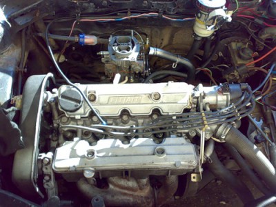

Вот фотка где уже все стоит.
Выглядит вполне прилично.
Но сам я такого не делал и чего там подпиливать мне неизвестно.
