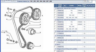

Кап ремонт двигателя это когда растачивают и шлифуют.
В вашем случае текущий ремонт. Обычная подмена понятий.
Полезное. В фиатах привязка к ВМТ четвертого цилиндра.
Епер все зеркалит.

СообщениеДобавлено: Вс Ноя 14, 2010 10:59    Заголовок сообщения: Ответить с цитатой
Спасибо за спецификацию!
