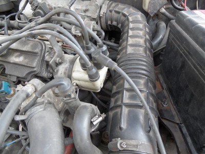

Конечно дешевле просто распределитель вставить и оставить родную катушку, но есть проблема, на фото карбюраторное авто, а у меня инжектор, и пара нижних ВВ проводов на крышке распределителя упрётся в впускной патрубок. Крома, эти ступени хорошо видно с "заблокированным" вакумником. я это увидел только когда медленно менял обороты, а потом снял трубку и удивился ещё больше. А так эти ступени деляться на 8 позиций работающего вакумкорректора (итого 40 точек).
2108 длиннее на 4 см, провода упрутся в патрубок

Тот же патрубок можно пальцем ниже прижать, а потом веревочкой укрепить. Зазор в 5мм будет вполне достаточен.
