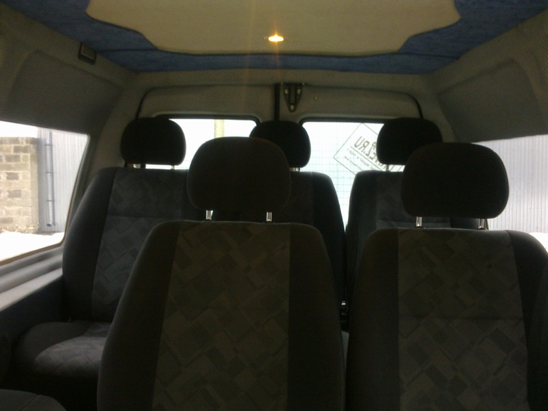

СообщениеДобавлено: Сб Авг 24, 2013 10:38    Заголовок сообщения: Ответить с цитатой
Olegs писал(а):
ariia1984 писал(а):
подскажите пожалуйста что лучше купить до 2000 грн. на задний ряд три отдельных сидения или диван? как в експлуатации? что лучше и удобнее, буду периодически вытягивать для перевозки грузов. можно ли легко снять диван?.
Задний - это который? Второй или третий? На втором можно и то и то ставить, а в третий ряд в короткой базе 3 сидения не станут. Разве что найти какие-то узенькие. Во втором ряду мне удобнее 3 отдельных сиденья - можно по одному снимать. Только не на общем постаменте, а каждое на своем креплении, типа как в Улисе. В третьем ряду у меня 2 сидения стоят, но почти всегда одно из них снято, а то и оба. В предыдущей машине у меня во втором ряду диван стоял - тоже не плохо - спал на рыбалке на нем, на отдельных сидушках не так удобно. Выбирать Вам - в зависимости что возить будете.
Навіть дуже добре стають три сідушки , в мене стоять від опеля і ніякої тісноти немає.
 Просмотрено:  430 раз(а)

Встают, но только на железном подиуме, который должен быть выше арок. У меня аллергия на подиумы - признаю только быстросъемные сидения и диваны с незаметным крепежом на днище.

а разве постамент нельзя сделать быстросъемным? или все таки лучше взять на третий ряд диван? т.к. в третьем ряду два места -это не выход.
кстати сегодня посмотрел, за арками не влезут

Мне на вторй и третий ряд в короткую базу поставили быстросъемные сидения рено эспейс 3.
Правда в третий ряд изрядно повозились, впритирку, но втулили.
Приподняли сантиметров на восемь, доварив вставки под салазки и немного сместив в сторону крайние сидения. Все функции трансформеров сохранились.
Так что при желании и наличии правильных рук у мастеров все возможно.
