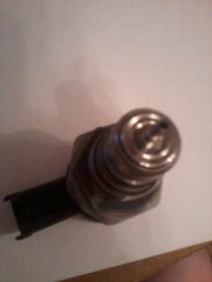

Але через спиляну сітку-фільтр кажуть в ТНВД попало багато сміття... Crying or Very sad

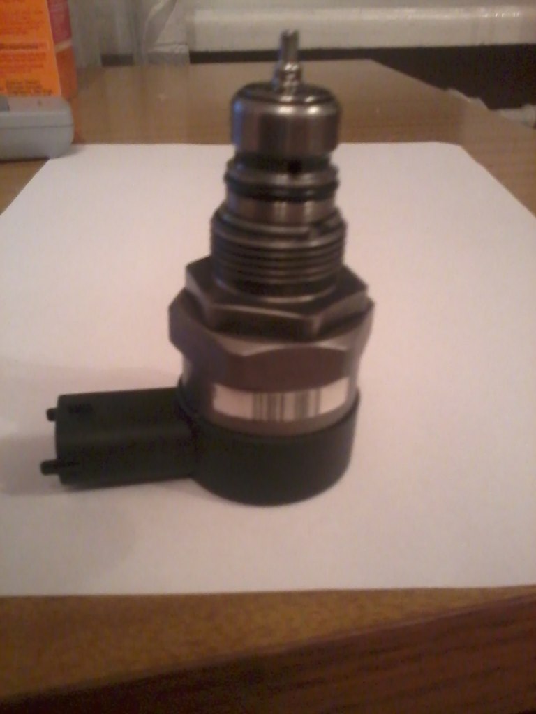

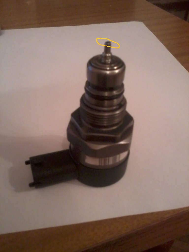

оце і є той самий регулятор тиску, а це сіточка, яку вони спилюють

В мене в ідентичній ситуації заміна регулятора тиску недопомогла ні грама
чекаю діагноз тнвд
Сміття в ТНВД через фільтр паливний попадає ,а не через регулятор(навіть без сітки),це вже з насосу сміття жене на сітку регулятора
