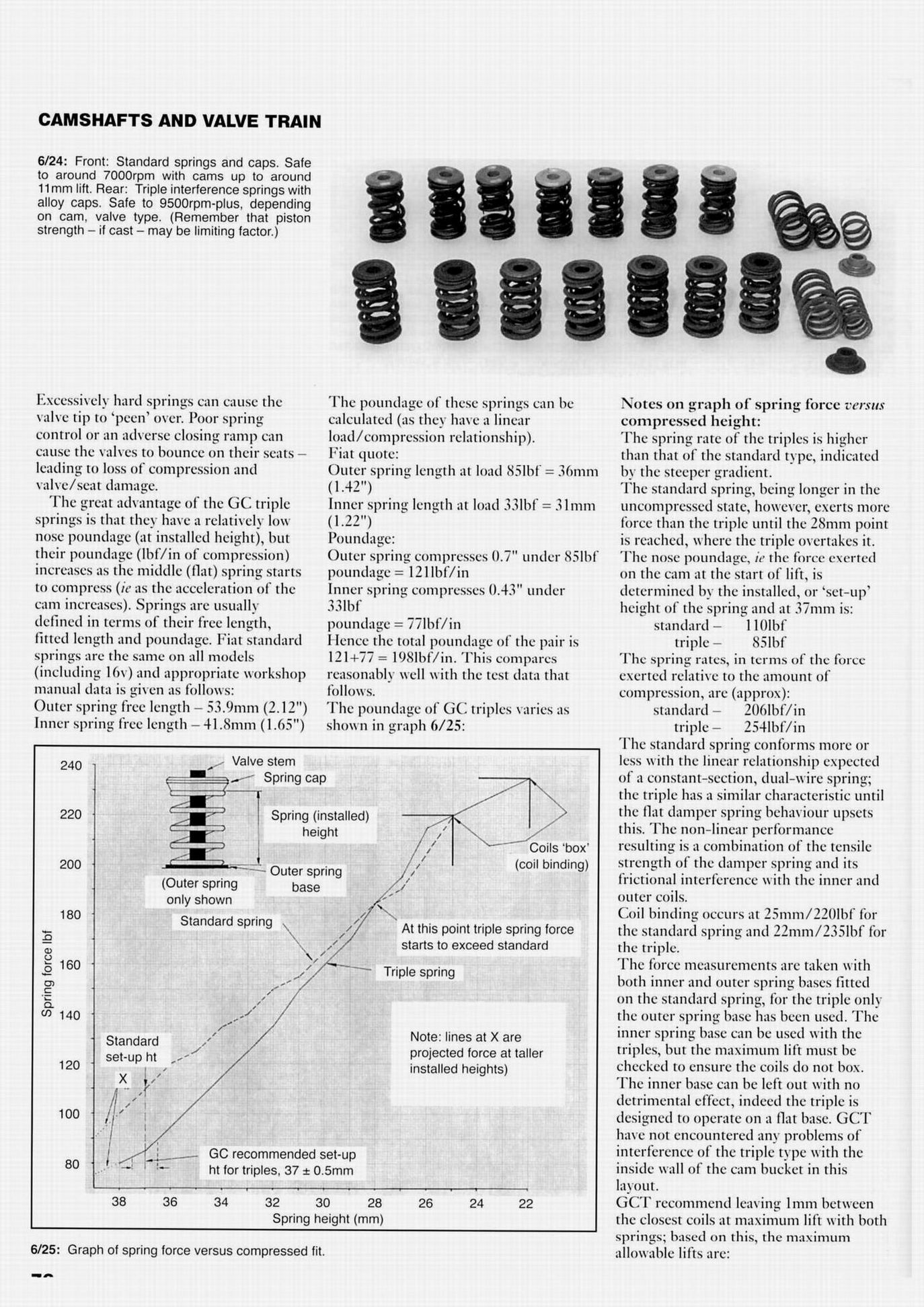

А для полной феншуйности см фото из старой фиатовской книжки Laughing
Modifying_tuning_Fiat_Lancia_twin-cam_engines.pdf
Ослабевшие пружины снижают оборотность двигателя, да и только.
 Просмотрено:  132 раз(а)
