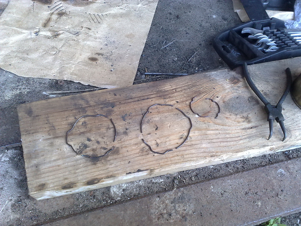

СообщениеДобавлено: Сб Авг 24, 2013 20:49    Заголовок сообщения: Ответить с цитатой
Скорее всего причина в кольцах синхронизатора.
живой пример.
 Просмотрено:  336 раз(а)
Kapitan636
Зарегистрирован: 25.07.2011
Сообщения: 1341
Откуда: Italia. Modena
СообщениеДобавлено: Сб Авг 24, 2013 21:00    Заголовок сообщения: Ответить с цитатой
нащо , на задній передачі синхронізатори?!
jedem das seine
