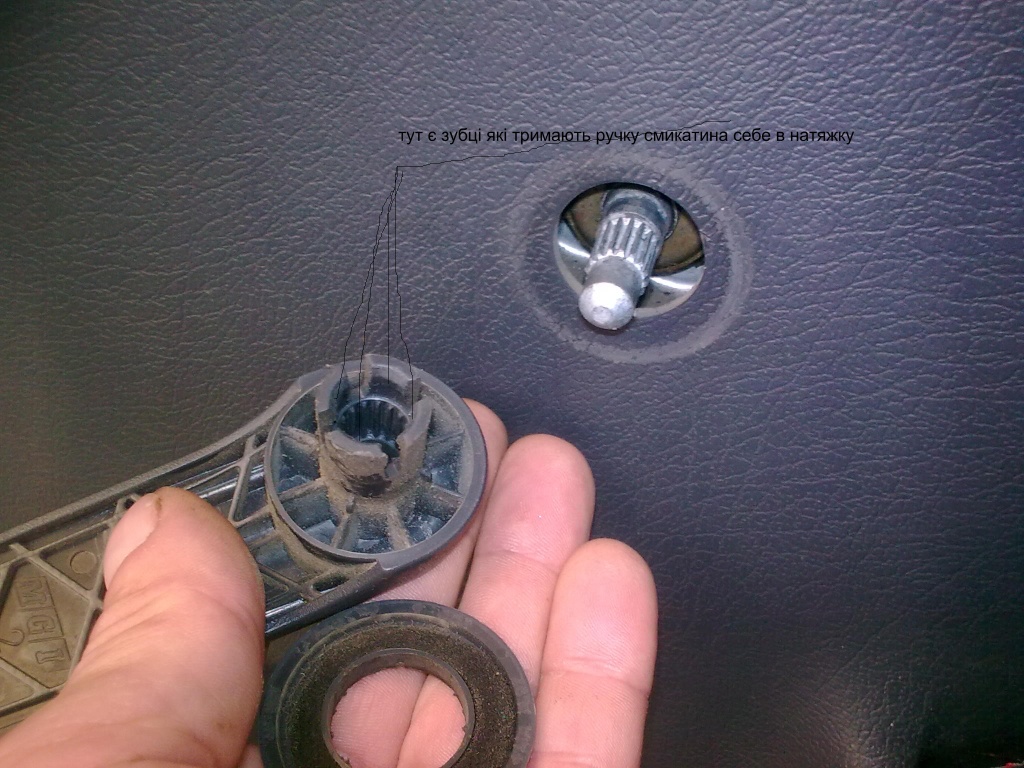

доброго дня!
Підкажіть будь ласка як зняти обшивку дверки водія.
фіат скудо 2.0, 2000 р. без електросклопідіймача.
Дякую.
tempo
Возраст: 64
Зарегистрирован: 09.05.2009
Сообщения: 362
Откуда: Тернопольская обл.
Авто: Fiat Scudo 1,9D
СообщениеДобавлено: Пт Авг 23, 2013 16:47    Заголовок сообщения: Ответить с цитатой
висмикнути воротоксклопідйомника .під виступаючою ручкою вверху дверей є три болти-відкрутити зняти решітку динаміка .там під зірочку в заглибленнях є ще болтики .по периметру обшивки є 2 болтики . на рег дзеркала нижче є отвір присвіти в нього вглибині побачиш фіксуючий болтик його відпустити рег дзеркала піде вниз далі підриваєш обшивку з защіпок по кругу .ніби все .в процесі побачиш що не дає зняти головне не бійся там зроблено все добротно
zinyait
Зарегистрирован: 13.02.2012
Сообщения: 28
Откуда: Івано-Франківськ
Авто: Fiat Scudo 2.0 JTD
СообщениеДобавлено: Пт Авг 23, 2013 18:39    Заголовок сообщения: Ответить с цитатой
Дякую за детальий опис! Однак проблема з воротком, він точно просто витягується на себе? щось дуже туго, так враження що прикручений десь Sad

СообщениеДобавлено: Пт Авг 23, 2013 19:46    Заголовок сообщения: Ответить с цитатой
вороток висмикується встав пластину в зазор між обшивкою і воротком з двох боків або схопи пальцями по кругу втиснувши обшивку і в натяжку тягни -вороток вискочить[/img]

СообщениеДобавлено: Пн Авг 26, 2013 14:37    Заголовок сообщения: Ответить с цитатой
ДЯКУЮ!!! вдалося Smile
