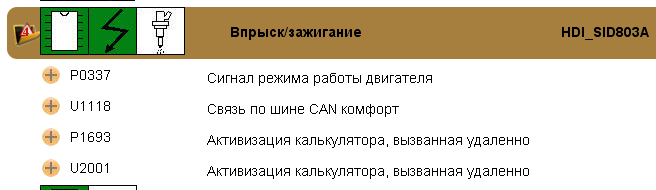

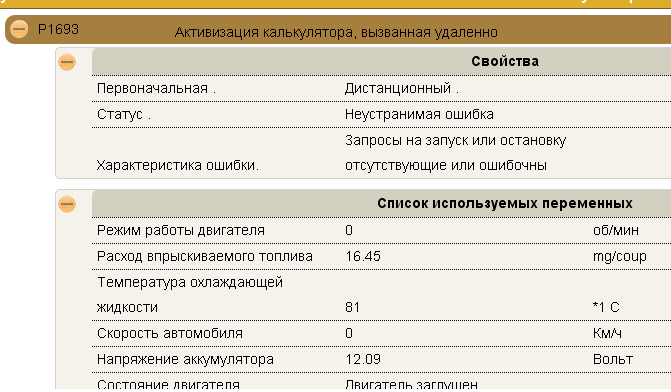

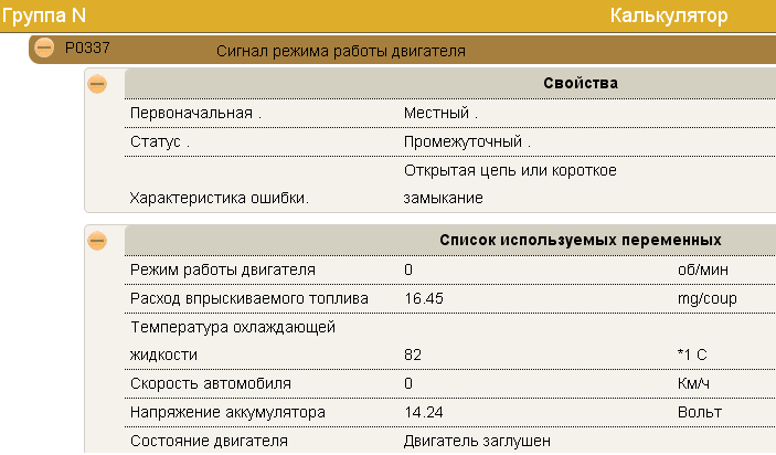

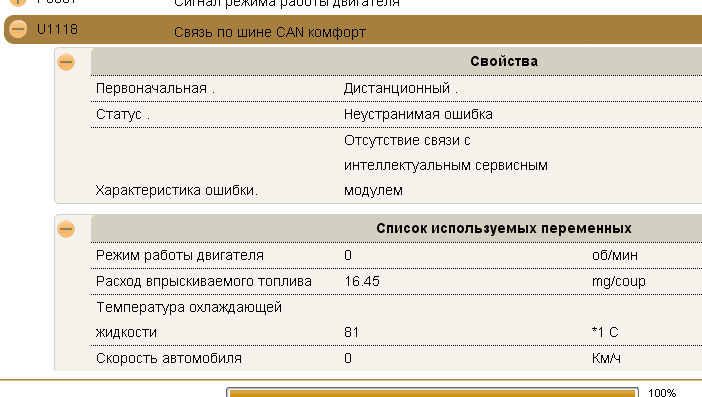

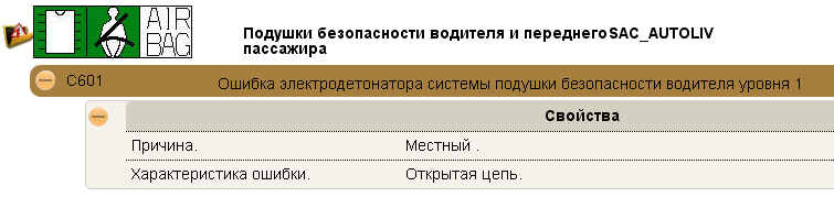

новый датчик заказал, скоро должен приехать, так же розжился диагностическим оборудованием, прога показывает 4 ошибки впрыска, скриншоты прилагаю, может подскажите о чём конкретно говорят эти ошибки...
