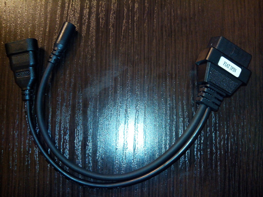

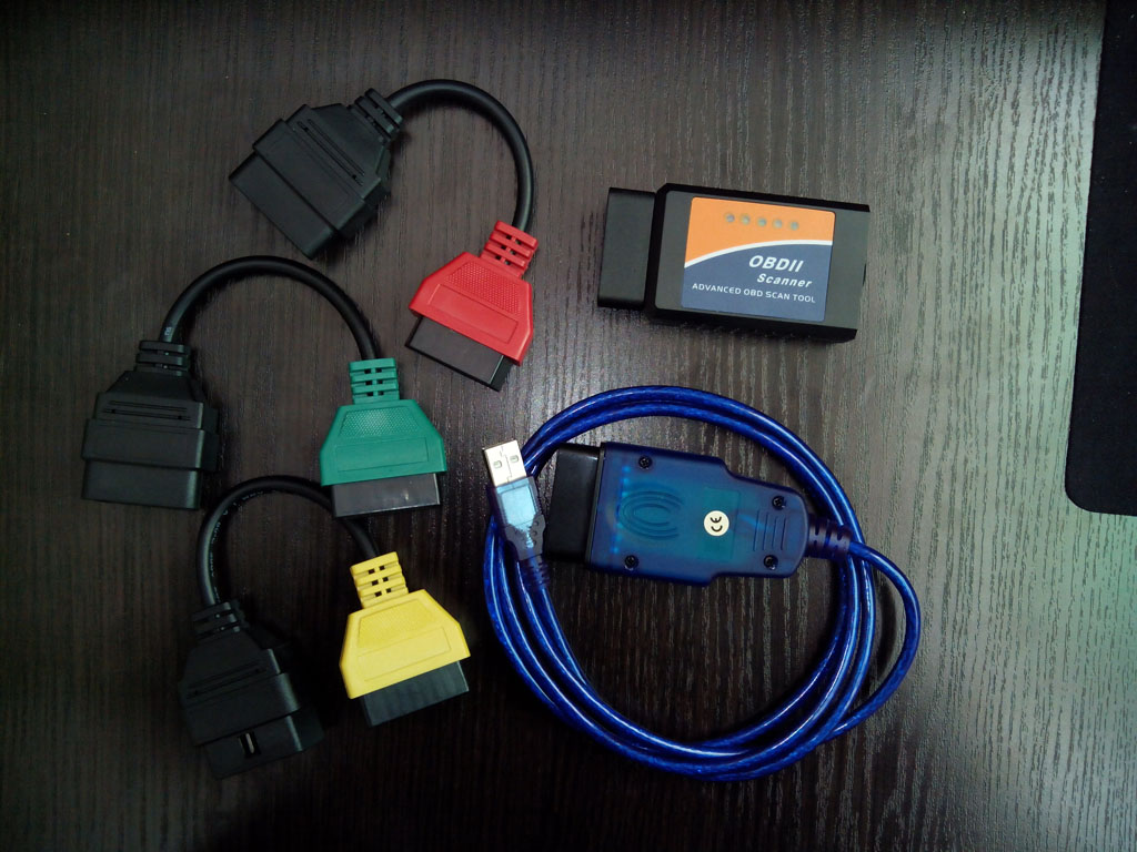

СообщениеДобавлено: Чт Окт 31, 2013 15:36    Заголовок сообщения: Ответить с цитатой
Продам ELM 327, Vag Com, переходники для ABS, AIRBAG
Кого цікавить пишіть. Також можете задавати питання, спробую відповісти на них.
