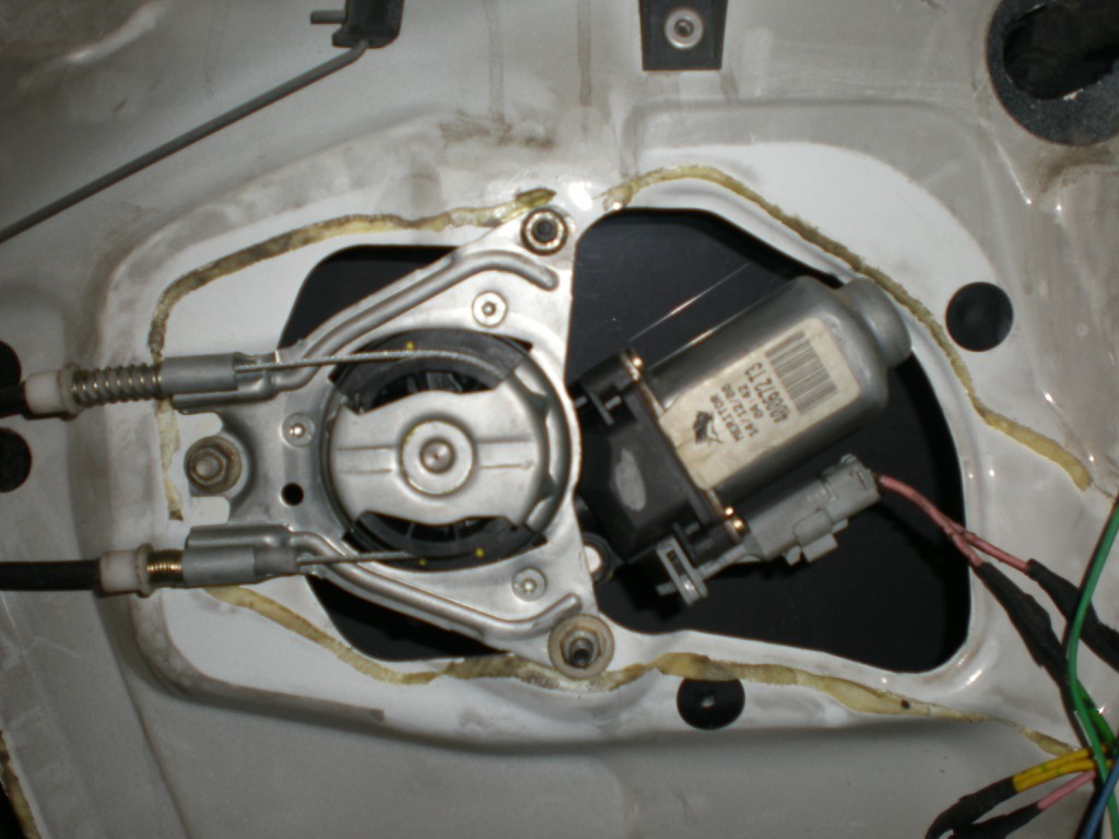

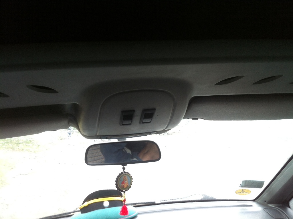

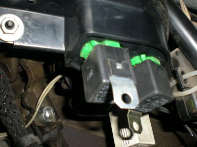

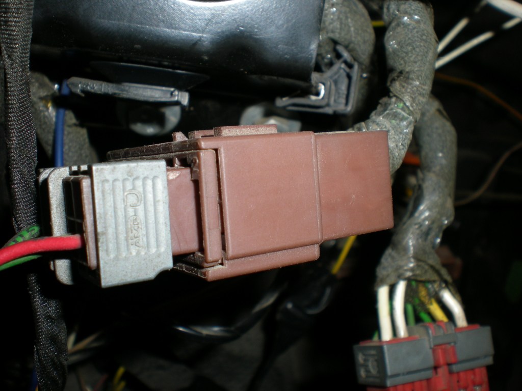

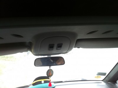

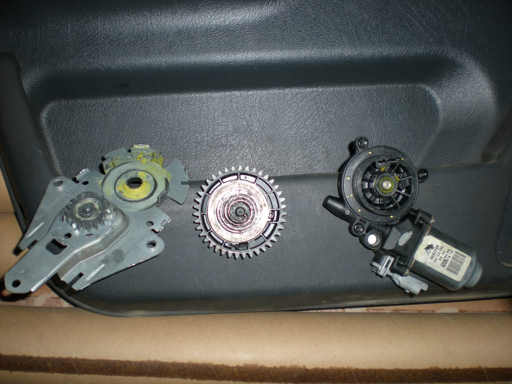

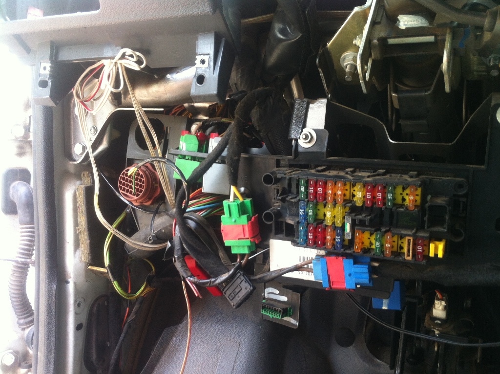

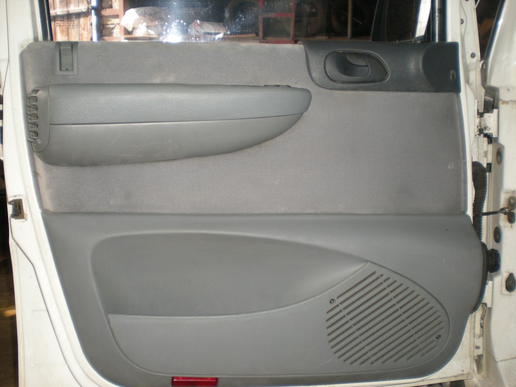

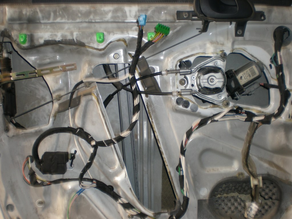

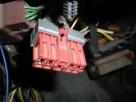

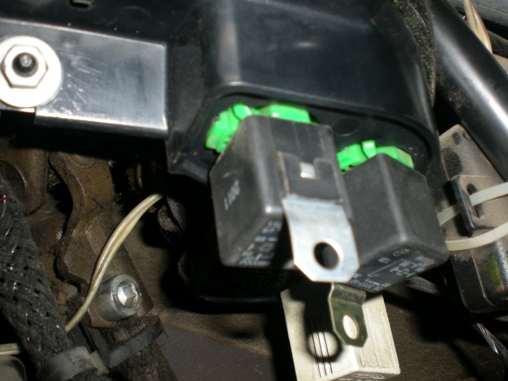

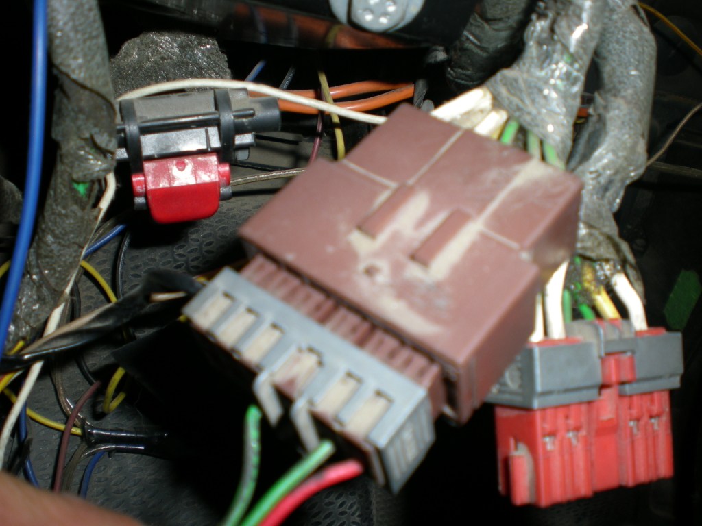

і так, море накрилося але одну дверку вже зробив. Почав з пошуку заводських проводів, знайшов їх біля блоку запобіжників з ліва
один розєм був не підключений на ньому вихід на ліві двері і живлення, прийшлось доставити одне реле (запобіжник стояв)
доставляв те що правіше на фото. моторчик склопідйомника брав без тросів
тому прийшлося механічний повністю розковиряти (зрозумів що назад вже нескладу) і переставляти трос, він получився десь на 1,5-2 см довшим, лишній кусок був обрізаний і край завальцований мідною трубкою від газових установок, вальцував пласкогубцями Smile , майже як заводське.
в якості експеременту ставив правий склопідйомник в ліву дверку, все підходить
так як кнопки будуть в дверях тому провода на штекері трошки переставив місцями, доставив два реле (на майбутню автодотяжку)
і ось що в кінці получилось
