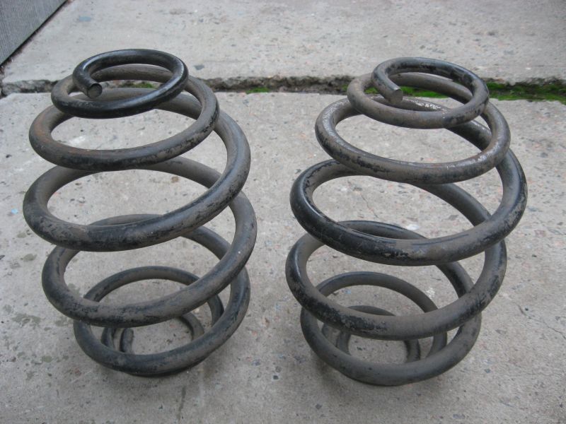

у меня пружины стоят уже год грузиил 800кг машина просаживается до уровня отбойников НО становится мягкой как легковуха!!!!!!! пружины что важно б/у с Опеля кадета ставил с Деу новые очень жосткие .На форуме я новичек поэтому вставить фото немогу вышлю по электронке кому угодно выставте

прошу отправить фото подвески с пружинами опель кадет по адресу lyapustin.1949@mail.ru заранее спасибо

СообщениеДобавлено: Вс Сен 01, 2013 20:30    Заголовок сообщения: Ответить с цитатой
тоже жду фото, заранее спасибо

ребяты так фотки есть в первом посте.пружины от опеля кадета.юзаю четвертый год

меня больше не пружины интересовали я их уже держал в руках-сосед по гаражу имеет опель кадет и на днях их менял-а надо-ли менять отбойники и как товарищ сделал нижнее гнездо заранее спасибо за ответ

тоже это интересно было бы услышать
