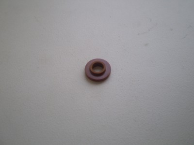

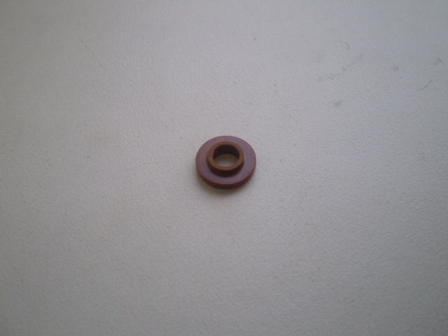

Шайба не простая, а вот такая, с юбочкой, и очень желательно из термореактивного материала, чтоб не потек при прогреве- текстолит, гетинакс и пр.:
172.26 KB |

Шайбу сними со старого генератора ваз,москвич таврия,она не пластиковая а из материала типа текстолита или фибры,спасобна выдержать нагрев до определенной температуры.У меня гдедото геныч Делко лежал разобраный,могу глянуть шайбу

Да там всякие сейчас встречаются, недавно была проблема у одноклубника с новым генератором- шайба при плохом контакте потекла и посадила все на массу. В крайнем случае- обычные, не фасонные шайбы, т.к. не всегда валяются под ногами, но на болт что-то надеть изолирующее.

Всё, спасибо всем огромное! шайбочки на рынке не нашел-раскурочил старую подкову, нашел в гараже кусок текстолита, провода от обмотки обмотал 3мя слоями термоусадки (написано что она расчитана на 160 градусов), хорошо всё пропаял, прокинул провод на плюс...

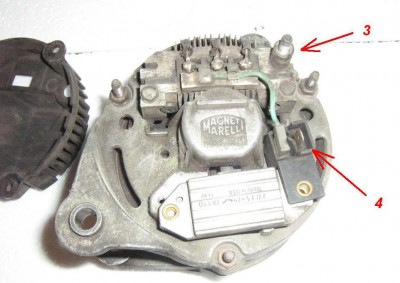

Добавлено: Пн Сен 02, 2013 14:08 Заголовок сообщения: |
общий вид
81.08 KB |
290 раз(а) |
Александр Васильевич Италоманьячище
Возраст: 39 Знак зодиака:  Зарегистрирован: 21.05.2007 Сообщения: 17351 Откуда: Одеса
Добавлено: Пн Сен 02, 2013 14:12 Заголовок сообщения: |
| akvallang писал(а): | Всё, спасибо всем огромное! шайбочки на рынке не нашел-раскурочил старую подкову, нашел в гараже кусок текстолита, провода от обмотки обмотал 3мя слоями термоусадки (написано что она расчитана на 160 градусов), хорошо всё пропаял, прокинул провод на плюс...
осталось дождаться пока приедет датчик положения ВМТ, чтобы наконец то завестись, и узнать, работает ли гена или нет=)) |
Его и на столе проверить не трудно- прицепите к болту/корпусу лампу на 12 вольт, дайте на ножевую клемму +12 от чего угодно и вы от руки крутанув шкив почувствуете и увидите работу, можно и дрелью вертеть, можно на шкив шморгалку намотать.
