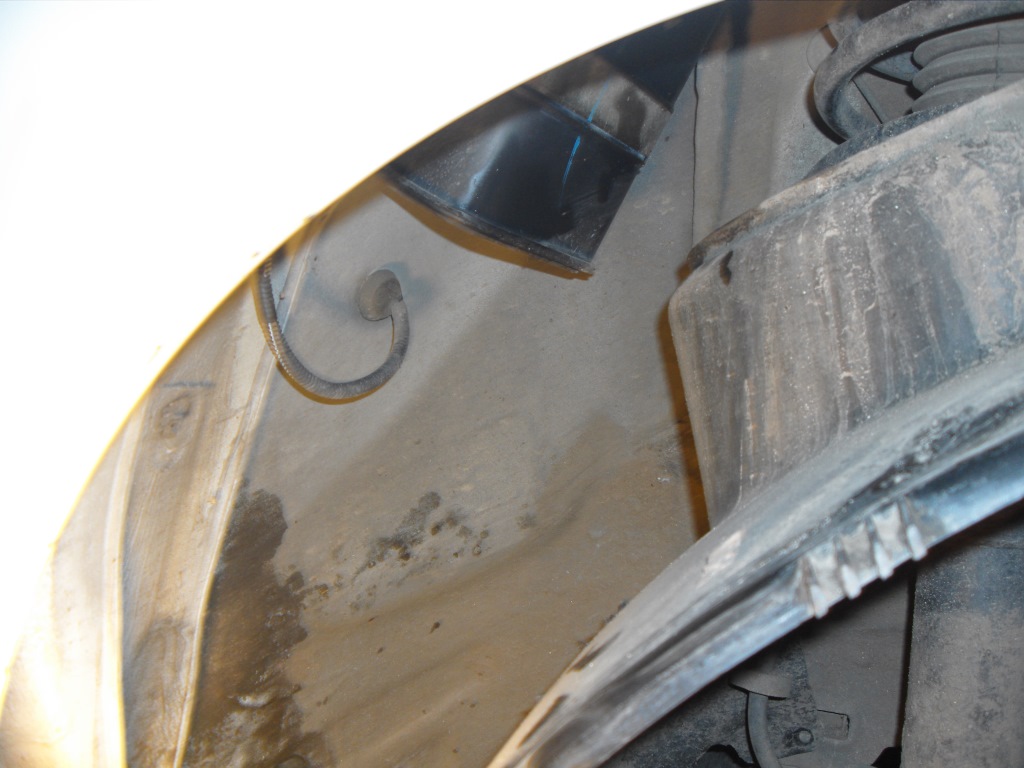

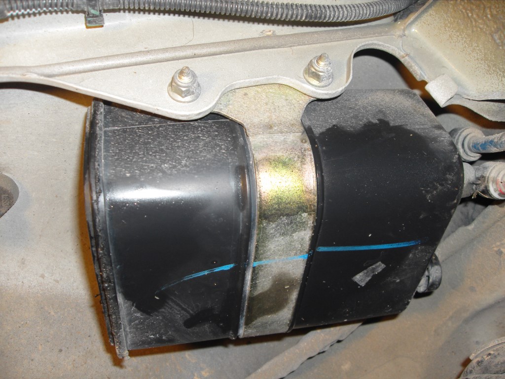

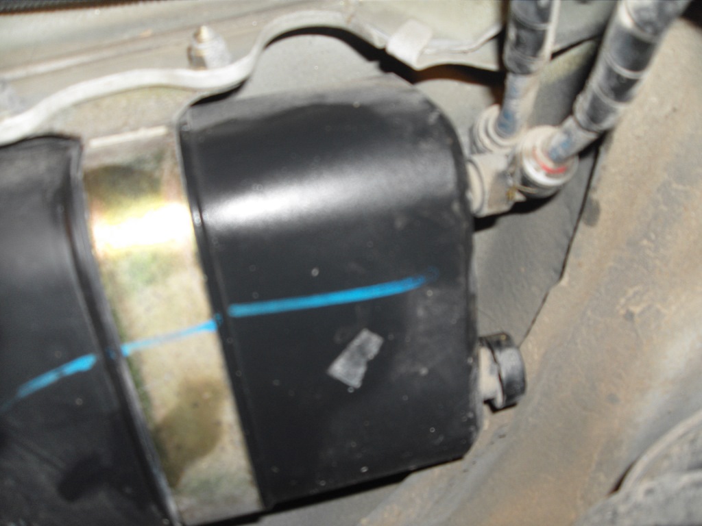

сегодня ставил брызговики на перёд и снимал подкрылки, с правой стороны обнаружил бачок (оказывается это фильтр паров бензина) может у тебя запах от туда идёт ? И за одно почисти грязь за подкрылками Laughing
