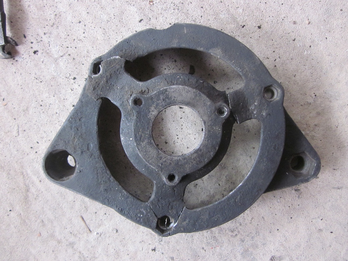

Добрый день!
При замене подшипников на генераторе Marelli разбил корпус, реально найти такую крышку с других генераторов или заварить её?

Товарищ по несчастью. Мне крышку никто так и не предложил, видать дефицит. Предположительно крышки одинаковы с 55-ки и 65-ки, разница только в подшипнике.

И как ездишь? Другой поставил? У тебя на фото одна трещина, заварить не пробовал?

Если есть желание, можно запаять припоем hts 2000, я паял лапку на мопед - держится. Главное точно следовать инструкции.

Я варил аргоном. Работало и держалось.
А вообще, марелли делает гавеные генераторы.

Perepic,это точно,корпуса почти на всех магнетти-марели треснутые,их пытаются варить но помогает не на долго,я свой заменил на бош и забыл за него
