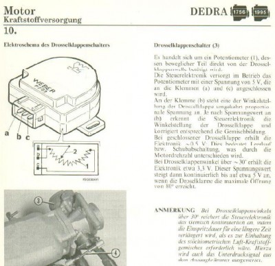

Alexes Коробка CO - это есть ЭБУ.
По настройке ДПДЗ можешь прочесть здесь (fiat-book-chap2-chap3) на двух последних страницах. Лежит он там же на форуме со всеми манулами (я раньше давал ссылку на 1 том).
А вот на немецком касается твоей модели только более старой (привожу рисунок).
Регулятор х/х если держит на холодную и на гарячую нормальные обороты на х/х - то с ним все в порядке.

| Підкажіть, хто знає як настроїти ДПДЗ на 1,8 або 2,0 , а то є деякі сумніви.

RomanLviv
помоему на крайних клемах выставлять (книга пишет +0.5В)но практика показывает что лучше выставлять +0.3в
если есть книга там написано точно на каких клемах мерять!!!

Добавлено: Пт Сен 06, 2013 20:14 Заголовок сообщения: |
книги не маю, знайшов в неті шо має бути 0,5в. коли поставив то холості підійшли до 1800 на холодну, думаю то ше справа в РХХ і в регуліровці подачі повітря на дроселі (вона в мене повністю закручена)

Добавлено: Пт Сен 06, 2013 21:17 Заголовок сообщения: |
| в одному 0,2 в другому 0,5В. то де ж правда?

| RomanLviv писал(а): | | в одному 0,2 в другому 0,5В. то де ж правда? |
Выставлял себе 0,5В - если память мне не изменяет, обороты поднимаются, потом ставил 0,3В - работает нормально, но на 0,2В - как-то работает еще лучше, да и отклик на нажатие педали газа по-лучше будет (может конечно самовнушение )
