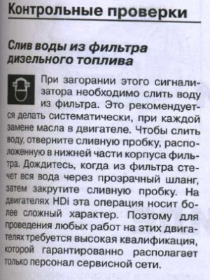

Вот что пишет книга по поводу слива.
В принципе сложного нет ничего. Главное, чтоб рука пролезла.

Я это описал постом выше!

Rolling Eyes в мене чомусь знизу фільтра тільки контакти...і ніякої пробки немає...

Читай пост выше!Отщёлкиваеш контакты и выкручиваеш сам датчик воды!Вот это и есть твоя пробка!
